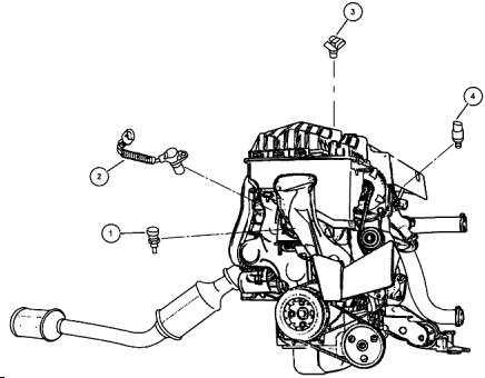

Плохо запускается двигатель на горячую, а при +5 совсем тяжело запустить, второй раз сажаю аккум. Причину искать устал. На каком то форуме читал что из-за не точных показаний датчика температуры на комп возникают проблемы с запуском двигателя. Кто знает где находится датчик температуры на 3.1 5014067AA (на картинке №1), не смог найти, может у кого есть фото или кто объяснит подробно. Он, как я понял и подает сведения на комп, так?
