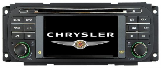

Досталась китайская голова б/у Intro CAV-2313, которая вставляется в штатное место магнитолы.
На ebay легко находится по паосику "Jeep Grand Cherokee Dodge Chrysler 1999-2004 DVD Player with in-dash Navigation"
Что удалось:
- подружить с рулем (управление)
- разобраться с Bluetooth
- установить навигацию Навител + Ozi
Инструкции не сохранилось, если есть у кого может выложит или пояснить с тем что непонятно:
- какие диски она читает? (все что не вставлял выплевывала обратно)
- при попытке сброса на заводские настройки - запрашивает код, кто знает какой?
- как сделать шафл (случайное воспроизведение) треков ?
- и как, блин, запоминать станции в памяти ?
Выглядит приблизительно вот так
Только вместо Chrysler, пишет Jeep.

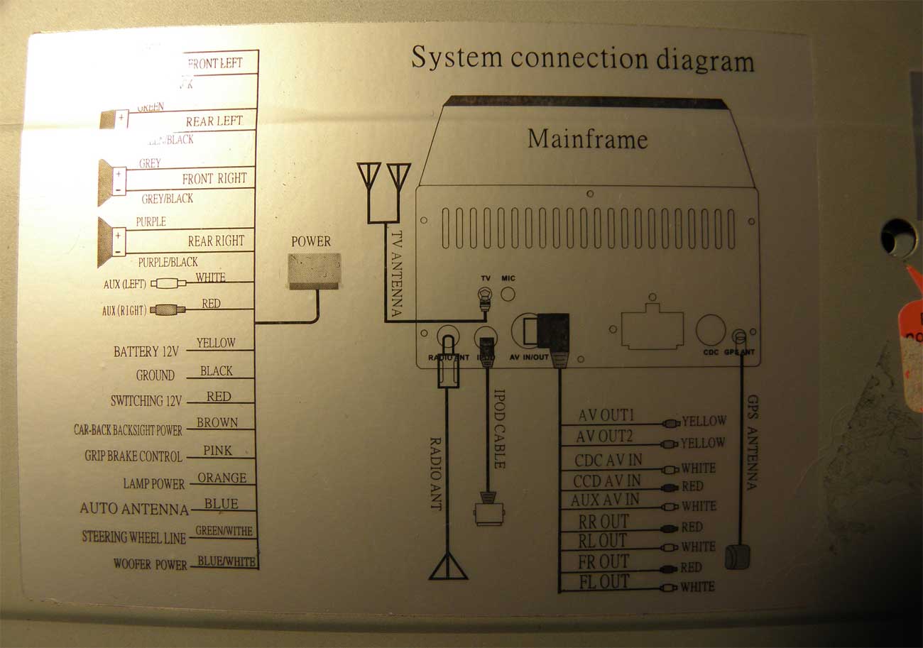

Снял магнитолу, если кому нужны фотки - выложу.
Рулевое управление было подключен по хитрому, минуя компьютер, напрямую от руля к магнитоле идут два провода. Находим пучок, идущий от руля (не рулевой шлейф!), разрезаем два провода - красный с желтой полосой и красный с черной полосой - и напрямую их соединяем с проводами в шлейфе магнитолы.
Автомобиль: Jeep Grand Cherokee 2
7CRD
а в шлейфе магнитолы к каким проводам подключал (если сможешь вспомнить)? у меня только один проводок от магнитолы идет для руля.
это судя по схеме?
Я не помню сейчас уже: магнитола продана и спросить пока некого (электрик в отпуске). Там смысл, что надо обойти салонный компьютер и подключить напрямую к рулевому управлению.
а еще от магнитолы проводок идет brake control, его куда подключать?

Вот осталась фотка схемы, какой провод куда
