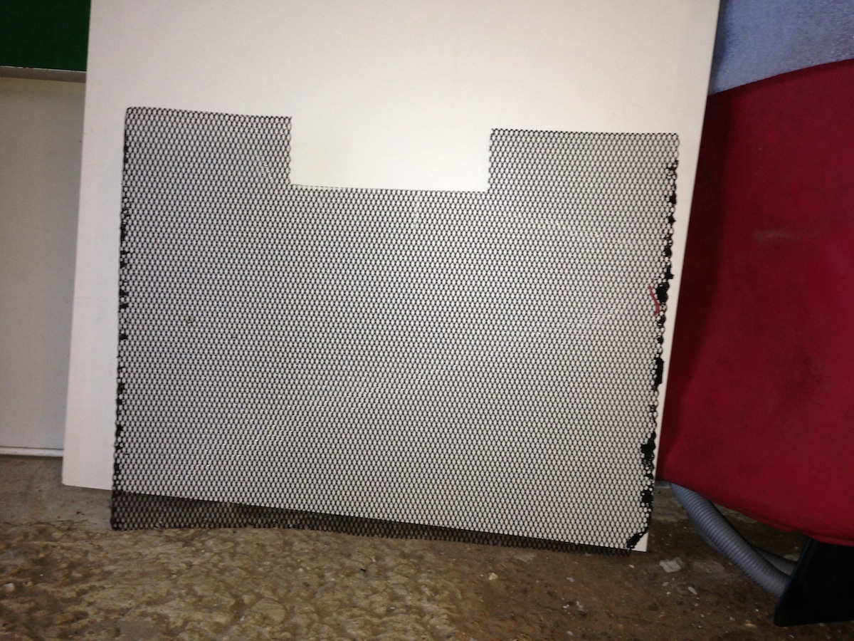

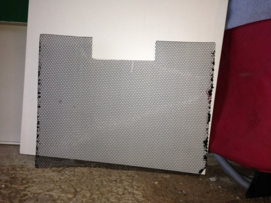

поставил неоригинал, делить на 7 прорезей не стал, поставил тупо один кусок, купленный на стройрынке, снизу тоже поставил. способ крепления - пластиковые хомуты :)
25
Автомобиль: Jeep Cherokee KK CRD
Город: Москва-Медведково
Вот и я так же замутил см фото

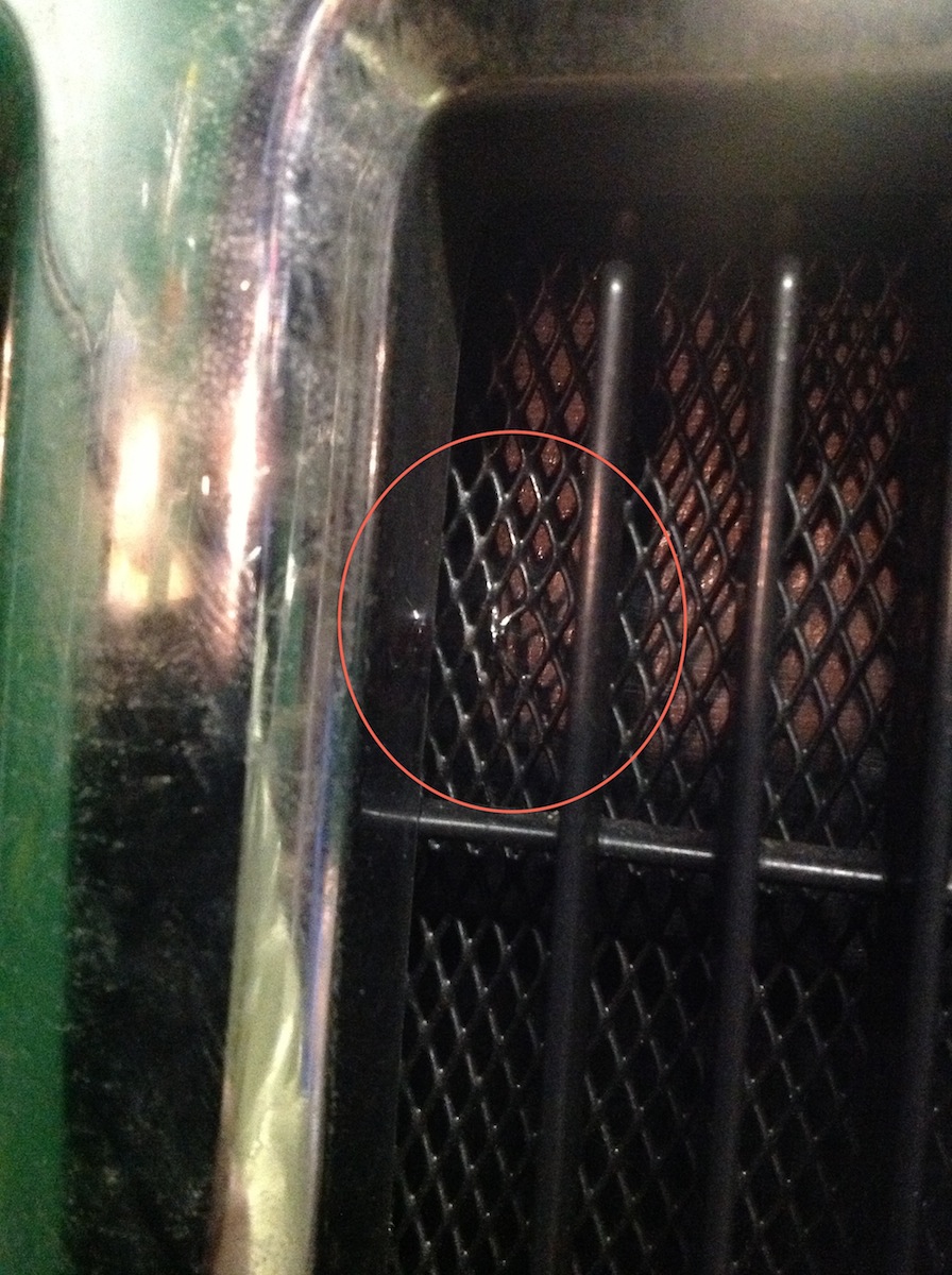

В левый верхний край попал "хзчто" мою сетку чуть не пробило :blink: см фото Так что ставить сетку нужно по любому :good:

Парни, кто имел опыт установки этих сеток своими руками в нашу машину, кто как вырезал, подлазил, крепил? Распишите процесс, если не сложно, думаю многим пригодится. Надо чего снимать, откручивать и т.п.
25
+1 Тоже интересно. Летом буду колхозить себе.
А еще интересно вот что - никто не вырезал себе под бардачок нишу в багажнике справа, там где в некоторых комплектациях саб установлен? По идее если его нет, то место пустое должно быть.

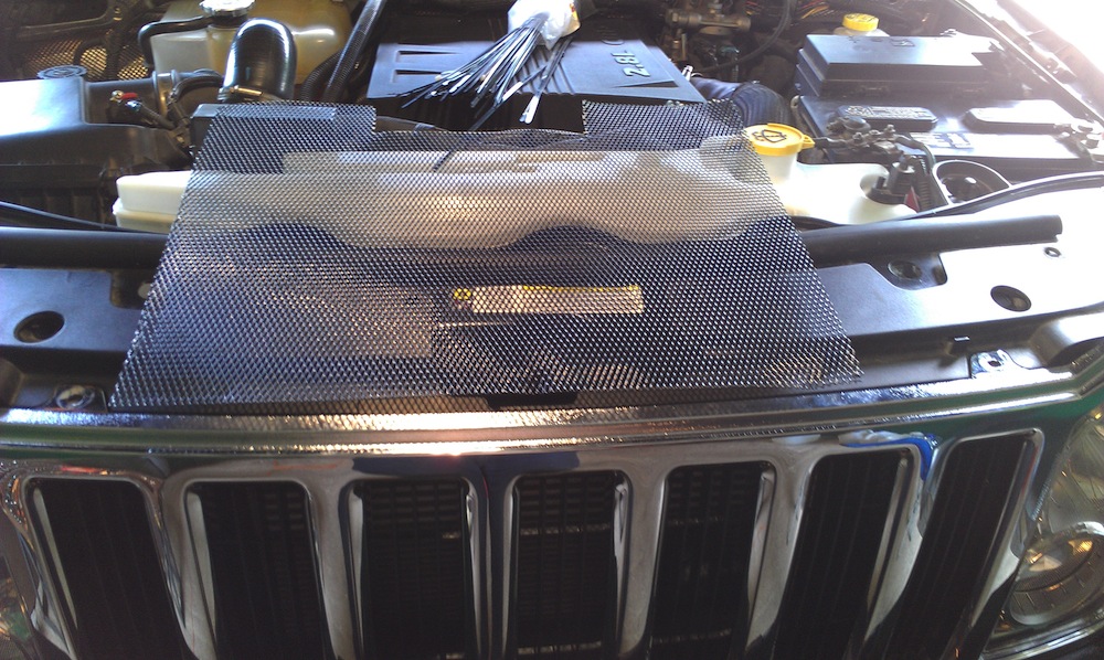

Короче парни пора встречаться по поводу наших Жипов и побсуждать все Вместе можно много чего надумать и переделать Ну а по сетке колхозил себе сам Дело 5 ти минут Может и нет эстетики но помогает Кое какие фотки есть Но поверьте там все просто Вначале вынуть все пистоны которые крепят решетку Открутить замок капота И аккуратненько в образовавшуюся щель вставляется мет сетка Я размеры делал по решетке с запасом 2. - 3 см Покупать за большие бабки не вижу смысла если нет конечно какой то задумки по стилю авто.

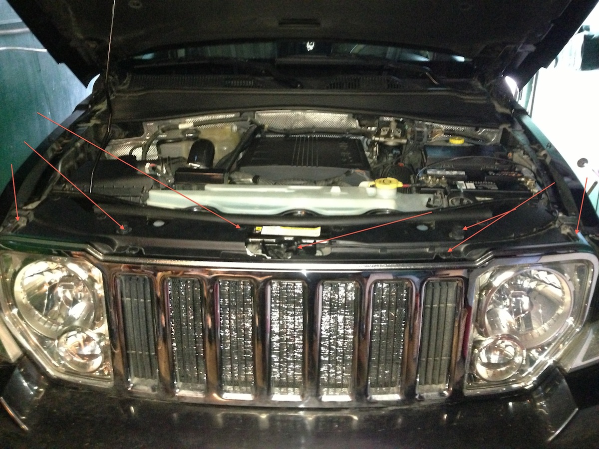

А сетку чем и к чему крепил?

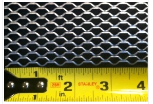

Верхняя вообще не крепится Там паз есть в самом низу, па верх как я и писал с запасом нада делать. Решетку померить: вот и размеры(только мерить нужно видимую часть, глухие не в счет) Просто вставляется и держится. А вот нижнию "хомутоми пластиковыми" к чему попало. И ничего не отпало уже за полГода! :good:
0 бенз (был Jeep Cherokee KK 2.8CRD)
Ага, теперь понятно. Осталось дождаться тепла:))

2 дурных вопроса:
1). Возможно ли верхнюю сетку закрепить только за внешнюю (хромированную) решетку, она же сама-то снимается?
2). Как крепить нижнюю: из под машины за бампер засовывать или снимать чего-то недо? :hi:
Верхнюю я не крепил вообще, если по высоте сделать чуть больше то низ как я писал упирается в пазы ( там есть прорезь куда попадает сетка) а верх прижимается пласт массовым кожухом ( кожух который крепится пистонами) С низом мутнее, у меня получилось засунуть решетку под" декоративную" защиту" (та которая в цвет основной решетки) нашел пару технический свободных отверстий на раме" туда хомутами и закрепил Она никудат не денется Главное что можно легко добраться до буксировачной проушине Ну как то так!

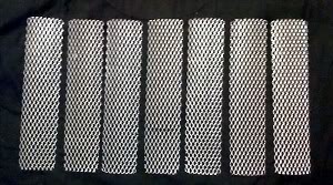

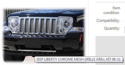

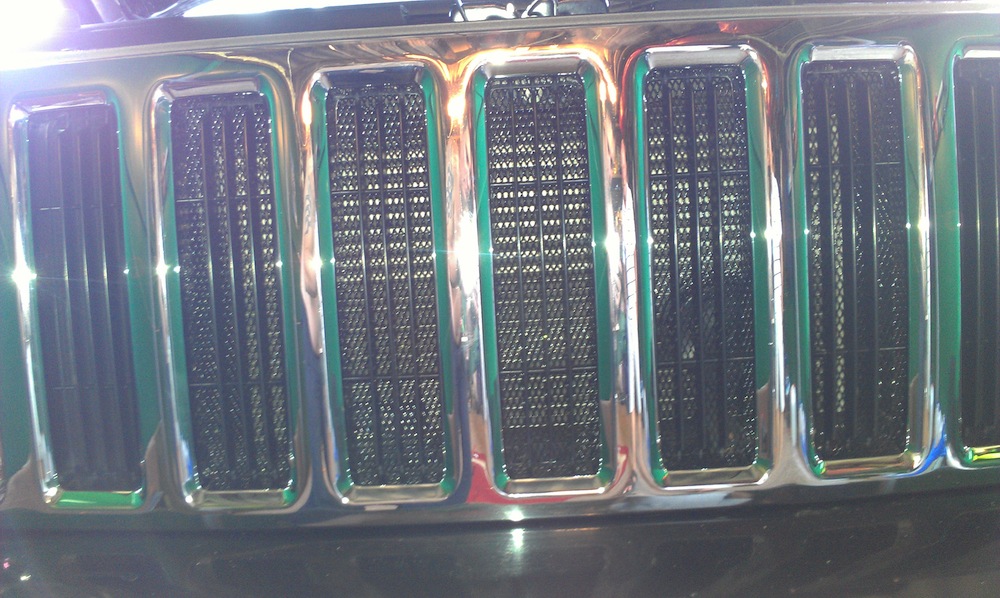

Вот так ни ибае по верхней решетке предложение выглядит, с доставкой меньше 50 долларов выйдет.. НО! низа то нету.. низ всё равно колхозить.
Заказал с ebay такие сеточки, если кому интересно, вот результат:
и я такие там же видел ,тока не совсем понял как их крепить????? от себя добавлю пару посылок http://www.ebay.com/itm/200622291865 и http://www.ebay.com/itm/190547225452 и http://www.ebay.com/itm/200622291861 может кому сгодиться :rolleyes:
Изменено пользователем камрад777
Автомобиль: JEEP CHEROKEE KK 2.8 CRD '09
Город: Павлодар
Там в комплекте моток проволоки идет под цвет решеток, фото чуть выше выкладывал.
