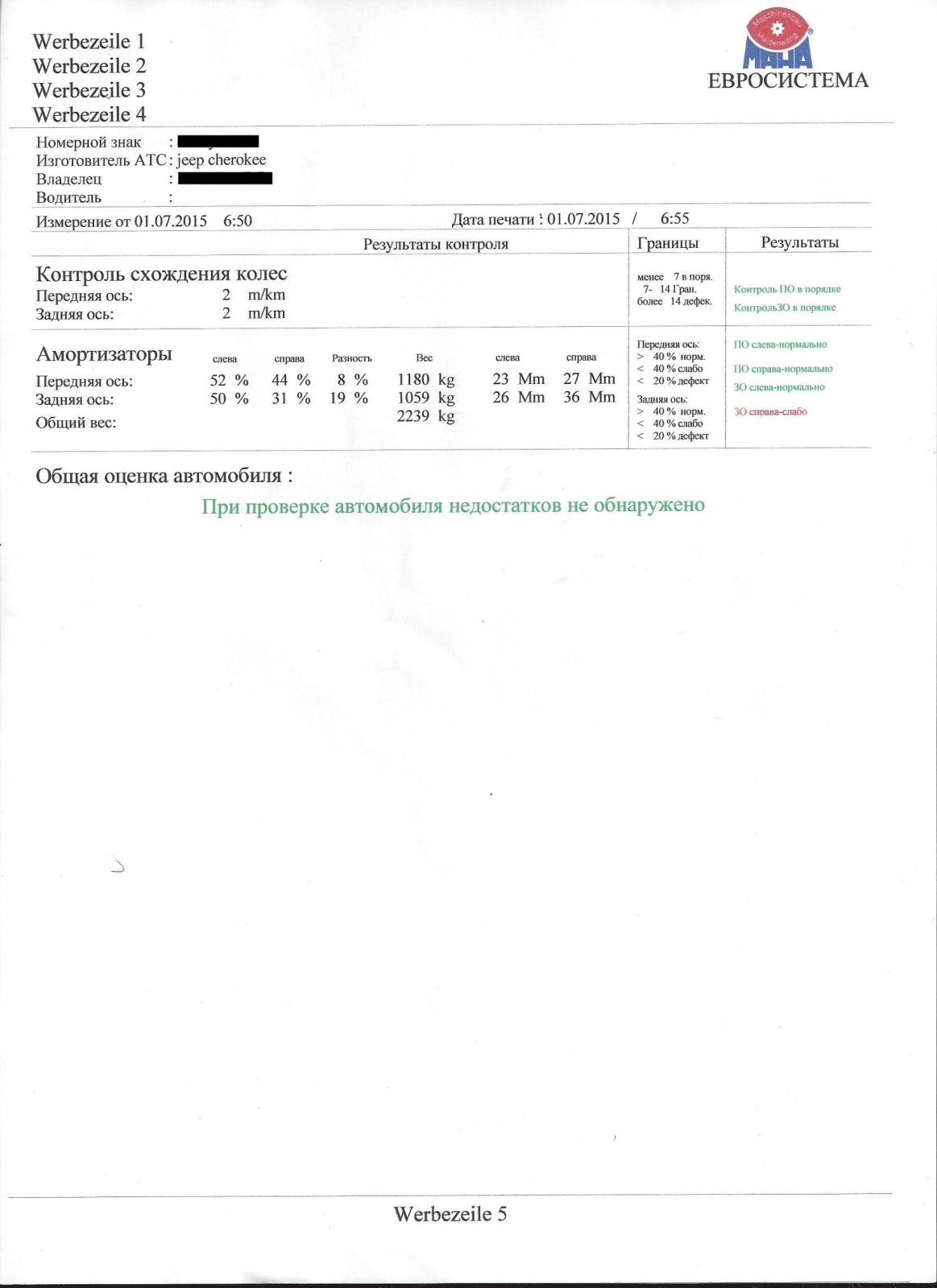

В прикрепленном файле - инфо от вибростенда
Есть знакомые слова в этом тексте? Поделитесь решением.
фигасе, какой бумашко интересный!
вотба мне такой, пока видро на гарантии, да к исцарапаным рукам в гости
пусть позырят хоть как это - диагностика амортов - должна выглядеть на бумажном носителе
вотба мне такой
Обслуживание производятся на самом современном оборудовании, таком как MAHA ...
http://www.kvist.ru/line_control_01.htm
Линия инструментального контроля автомобилей «МАНА», которая используется в нашем автоцентре, позволяет проверять легковые автомобили с осевой нагрузкой до 3,5 тонн (а также их полноприводные модификации).
p.s. Maha - вибростенд  :shades:
p.p.s.
Шок-тест (shock-test). Он проводится на стенде, состоящем из небольшого пневматического подъемника и устройства с подпружиненными рычагами, отслеживающего вертикальные перемещения кузова. Автомобиль устанавливают на платформу передними или задними колесами. Рычаги устройства зацепляют снизу за колесные арки. Колеса испытуемой оси приподнимаются на высоту 10 см, а затем резко опускаются, вызывая колебания кузова, а вместе с ним и рычагов. По результатам теста компьютер стенда вычисляет коэффициент затухания колебаний для каждого амортизатора испытуемой оси. Если значение коэффициента составляет
— 22 до 65 — гашение колебаний достаточное;
— от 16 до 22 — гашение умеренное;
— от 0 до16 — гашение недостаточное.
Предельно допустимая относительная разница между коэффициентами для амортизаторов одной оси составляет 22%. Однако провести «допрос с пристрастием» и дать более точную информацию о реальном состоянии амортизаторов могут только специальные компьютеризированные стенды, работающие на основе специально разработанных методов измерения колебаний. Данные стенды также подразделяются на два основных вида.
Первый — это резонансный метод измерения амплитуды колебаний BOGE/MAHA. Принцип работы таких стендов заключается в том, что на каждой оси автомобиля поочередно производится возбуждение колебаний измерительной платы. Частота колебаний увеличивается до достижения резонанса подвески, при котором достигается максимальный ход амортизаторов.
Затем принудительное возбуждение колебаний прекращается, и производится анализ картины затухающих колебаний. Данный метод позволяет определить степень износа амортизаторов относительно эталона. Таким эталоном служат заложенные в компьютер диагностического стенда значения максимальной величины колебаний и величины затухания, соответствующие аналогичным значениям нового амортизатора, установленного на автомобиль на сборочном конвейере. Стенд содержит в базе данных информацию об оптимальных и предельных состояниях разных типов амортизаторов. Данный метод является наиболее точным при определении неисправности амортизатора без снятия его с автомобиля.
Компьютер стенда пересчитывает полученные значения амплитуд в «процентный коэффициент эффективности амортизатора». Если этот показатель:
— более 60% — работа амортизатора нормальная;
— от 60% до 40% — амортизатор слабо гасит колебания;
— менее 40% — состояние амортизатора неудовлетворительное.
http://www.autoscaners.ru/articles/suspension_diagnostic/
