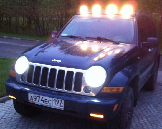

Я себе поставил линзованный ксенон в фары с омывателями плюс люстру Renegade. Теперь проблем ни с ближним ни с дальним ни в лесу вообще нету. Светло как днем всегда!
Автомобиль: Паджеро-3
Капот не засвечивает?

@shubba, Серега,если нормально настроить,ничего засвечивать не будет!!!Если капот засвечен,значит слишком низко опущены фары!!! :to_keep_order:
