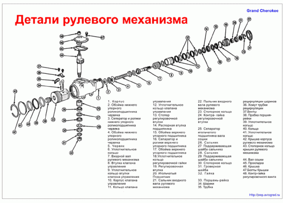

Люфт вала в корпусе редуктора!!!
Больше там нечему болтаться,если сама сошка не отвернулась..но ето нонсес
84
Автомобиль: TRX 6.2
Что красными стрелочками показано, называют кочергой.
Люди часто грешат на сам вал редуктора, а бывает трабл инемнно в креплении кочерки к валу.
Короче, если кочерка с валом ходят и не болтаются, то разбор и замена внутрянки...если регулировка уже не помагает(выкручиванием болика).
Если вал и кочерка живут отдельной жизнью, то замена кочерги..если она не успела разбить вал(
З.ы. Тут схема не от джипа, но там почти всё так же.
