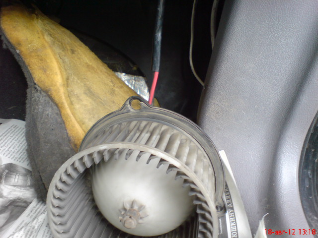

Салонный фильтр это есть хорошо. Начал делать как все, но не смог снять поводки дворников- решил думать. И придумал. Поделюсь как делал может кому пригодится.
Снимаем вентилятор забора воздуха в салоне ( как думаю уже все знают)
Был приобретен фильтр салона от нексии 150 деревянных (есть и угольный, но шел на авантюру, за сим угольный не брал-буду менять по времени на угольны.
От края отступаем 15 мм и отрезаем лишнее, надо окуратно тк фильтр элемент уж больно рвущийся

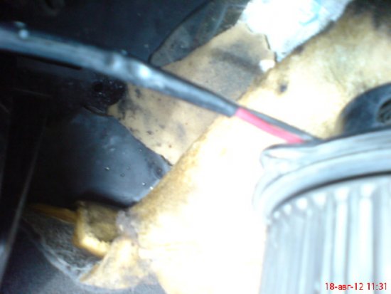

Примеряем в нижнюю часть секции где двигается заслонка рециркуляции воздуха. Примерять лучше без фильт элем-придется немного поджать к центру, чтобы засынуть. Подошло-Фильтрующий элемент сажаем на основание водостойким герметиком(без фанатизма)на всякий пожарный.Фильтр ставим решеточкой в сторону вентилятора, предварителтно по краю(можно жирно ,как масло на хлеб отдыхая на даче)о о о понесло меня в лирику
Чот комп ругаться начал. Продолжим.post-12493-0-21337400-1345307274_thumb.jpg
Заслонка двигается как ей и положено. Заодно почистил испаритель, как мог
Затраты: фильтр 150 наших, герметик 110 наших. Порезал пальцы об что то, здесь ничего посоветовать не могу, ибо в перчатках там ботать не реально.

Спасибо. В планах еще под жабо поставить фильтр более грубой очистки, дабы крупный мусор не летел на тонкий фильтр.

В начале написано : "Не смог снять поводки стеклоочистителей" - это и сподвигло сделать подругому
