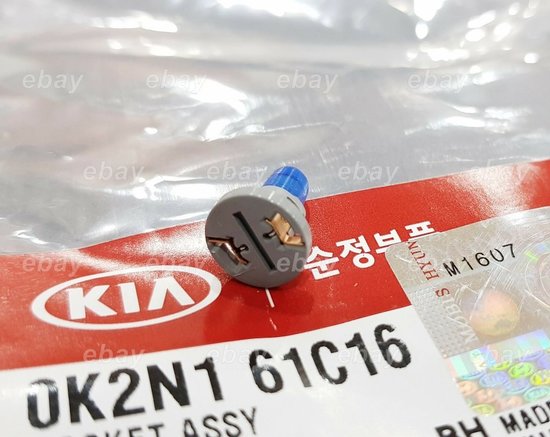

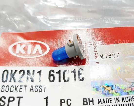

В кнопку обогрева сидений подходит лампочка подсветки климат-контроля от KIa Spectra, ее номер 0K2N1-61-C16, только она идет с синим колпачком.
