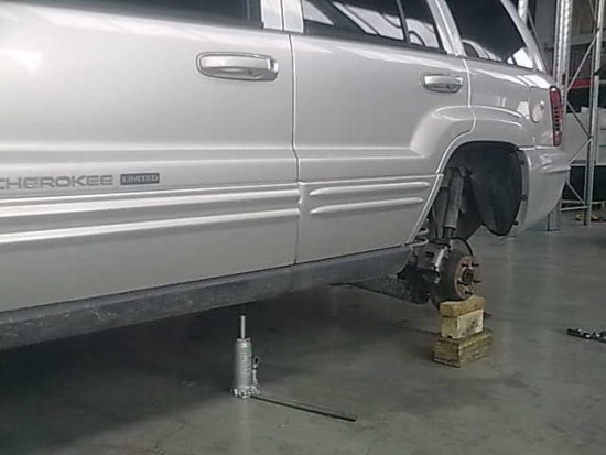

И так приступим: поддомкрачиваем машину снимаем колесо, подкладываем под тормозной диск дерев. бруски или что есть под рукой это поможет в дальнейшем, и при опускаем машину но не полностью post-9235-0-43664900-1349594249_thumb.jpg

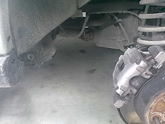

Откручиваем две гайки на 21post-9235-0-44428800-1349594670_thumb.jpg и с помощью домкрата ловим высоту, что бы рычаг свободно шатался, снимаем рычаг. post-9235-0-10624000-1349594707_thumb.jpg

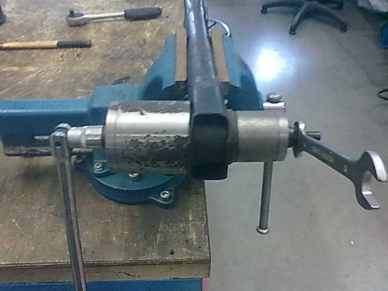

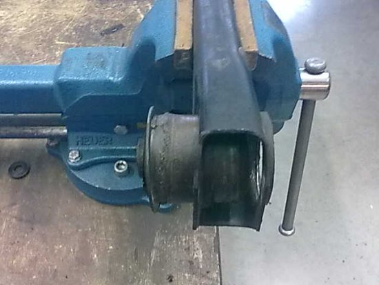

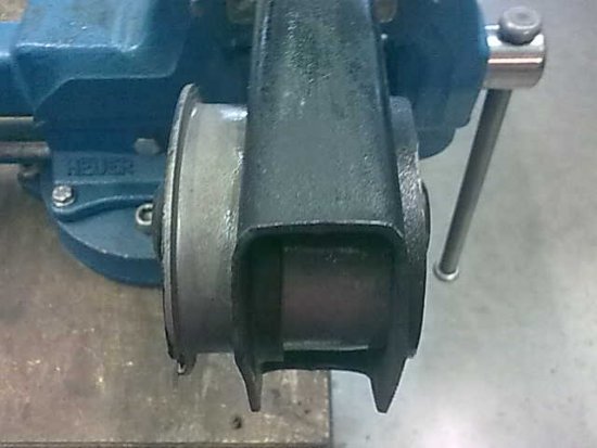

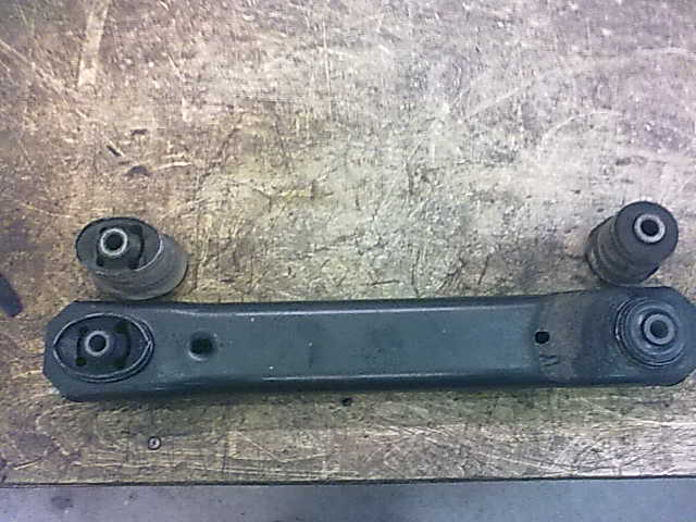

Перед снятием предварительно залил все посадочные места с/б керосином что было под рукой, можно вдшкой и т.д.post-9235-0-19006900-1349594982_thumb.jpg Я начал с замены круглого с/б post-9235-0-64861100-1349600438_thumb.jpg зажав рычаг в тиски и одев съемник нужно выдавить с/б , сдвинулся он у меня с хорошим усилием и с характерным щелчком (главное не нассать в скафандр) :Dpost-9235-0-64021700-1349600798_thumb.jpg.

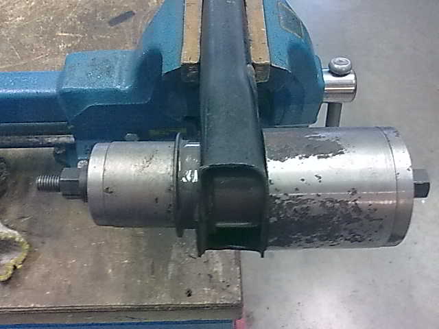

Далее чистится посадочное место (я почистил весь рычаг), смазывается с/б маслом для лучшего скольжения и ставится новый на место с помощью съемника перевернув его на 180 гр. post-9235-0-79480900-1349601188_thumb.jpg и тянем пока не станет на место. Перед снятием лучше замерить высоту с/б над рычагом с одной из сторон что бы так же поставить новый.

Так же чистится, смазывается и ставится новый на место post-9235-0-54734200-1349602638_thumb.jpg запрессовывается так же с переворотом цилиндра и проставок на 180 гр.(ссори с фоткать забыл) :ok: если передовили можно подать все назад.
