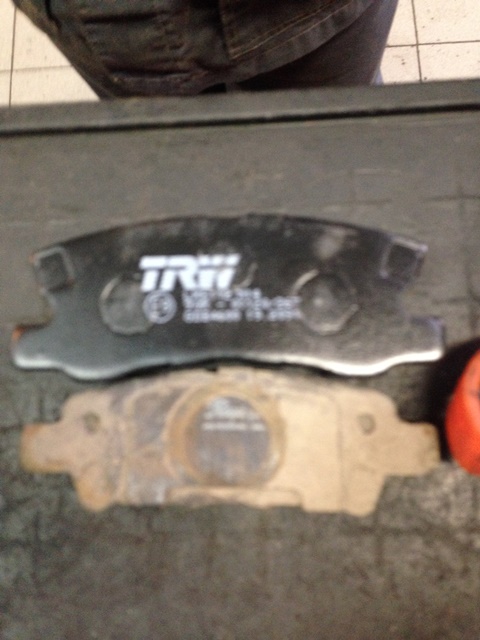

А вот, кстати, с задними колодками мы не угадали... Но, не страшно, нашлись быстренько в Кунцево нужные.
Ситуация выглядит следующим образом.
Сверху новая, которая не подошла, снизу, которая стояла.
