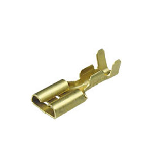

- гнездо прикуривателя 2 шт. брал такое тут
- кабель сечением 1.5 мм2 (не больше 380 Ватт нагрузки)
- гнездо предохранителя на 32 А такое
- клемма ножевая 4 шт. такая
- клемма кольцо 2 шт.
- термоусадка набор.
- болт 1 шт.
Все это собиралось не в один заход, так что кабеля получилось метра 3, клеммы полосками по 10 штук в магазине запчастей для ВАЗов(стоят копейки). Были еще выключатели, но я решил их не ставить. Болт нашелся в гараже, размер и резьба не знаю какая.
