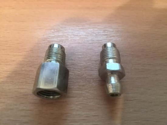

Собственно сломал штуцер в супорте, высверлил. Проблема нигде нет этих штуцеров, под заказ это до февраля месяца. От чего подходит, может кто вкорячивал?
Волговский очень похож и по резьбе и по высоте, но конус узкий у него. Проверить конечно смогу только когда установлю супорта и начну прокачку тормозов.

Прокачал тормоза. Волговский штуцер похоже подходит, поезжу с ним, по крайней мере при прокачке не пропускал, даже намека не было.
Вообщем полет нормальный. Если кому-то приспичит, то волговский штуцер как вариант ))

Кстате добавлю медные шаепачки (прокладки) между супортом и концевиком тормозного шланга их там 2 штуки, нашел в магазине типа "все для тракторов". Они внутренним диаметром такие же "десятки", внешним чуть-чуть больше и немного потолще. Шайбы отжигал перед утановкой, прожались на отлично. Оригинальные что заказывал пришло только 6 штук все остальные заказы (а брал я про запас и не мало и по разным позициям) обнулились, тоже хрен найдешь отдельно от тормозных шлангов.

Штуцер от 02-ой волги, но это как полумера, воздух все-равно подсасывать будет. Если доехать куда-то край конец не далеко то как вариант.
