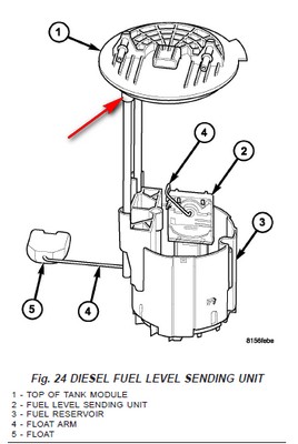

Собственно, чего может оторваться в топливном баке?
В полупустом баке, видимо чего-то плавает, и стучит о стенки с приличной силой, наружу просится.
При этом датчик уровня топлива работает, может занижает слегка.
Как проще добраться вовнутрь бака, там лючок большой есть? Бак снимать полностью или есть доступ без снятия?
Оно внутри ремонтопригодно или менять бак?

Бак снимать полюбому.Ничего особо сложного. Доступ к потрохам простой. Ремонтопригодность может зависить от степени дефекта.У меня сломались пазы в которые входят подпружиненные штоки -вылечил обычными стальными хомутами.

В итоге, у меня тоже меня лопнули посадочные места для штоков, -они вместе с пружинами и производили звуки, катаясь по дну бака.
Стянул пока стальными хомутами, посмотрим.
