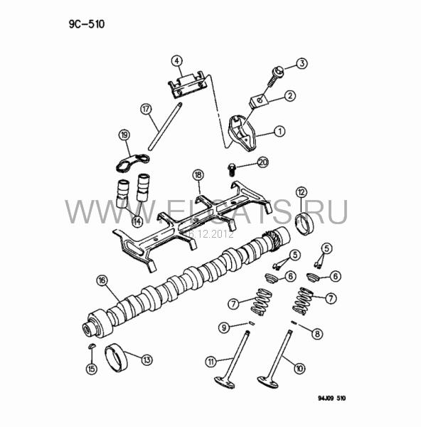

№8 Chrysler 53009 886 Колпачок маслосъемный впускной
№9 Chrysler 53009 887 Колпачок маслосъемный выпускной

собсно:
The top of each seal is marked either INT
(Intake) or EXH (Exhaust). DO NOT mix the seals.
