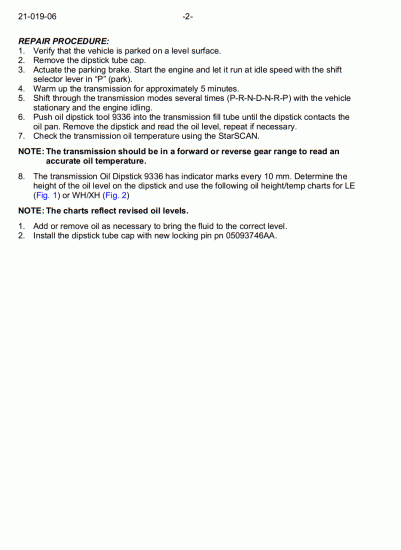

Понял, извините. Масла двигателя. Впереди всех (который узенький) - радиатор охлаждения масла в двигуне.
7 509
нет, узенький охлаждает масло в ГУРе... см. картинку в посте 81
Изменено пользователем up6
