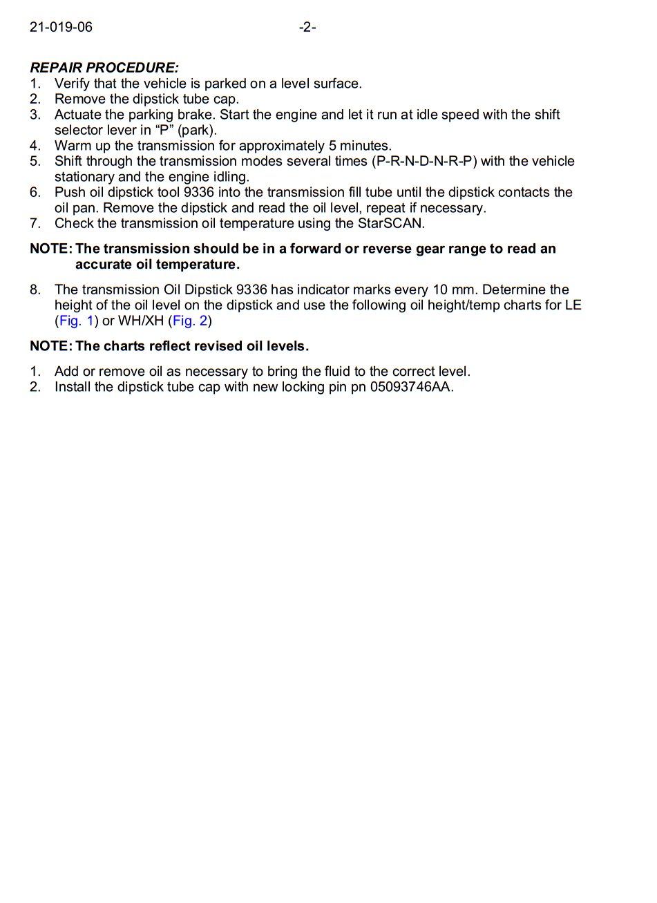

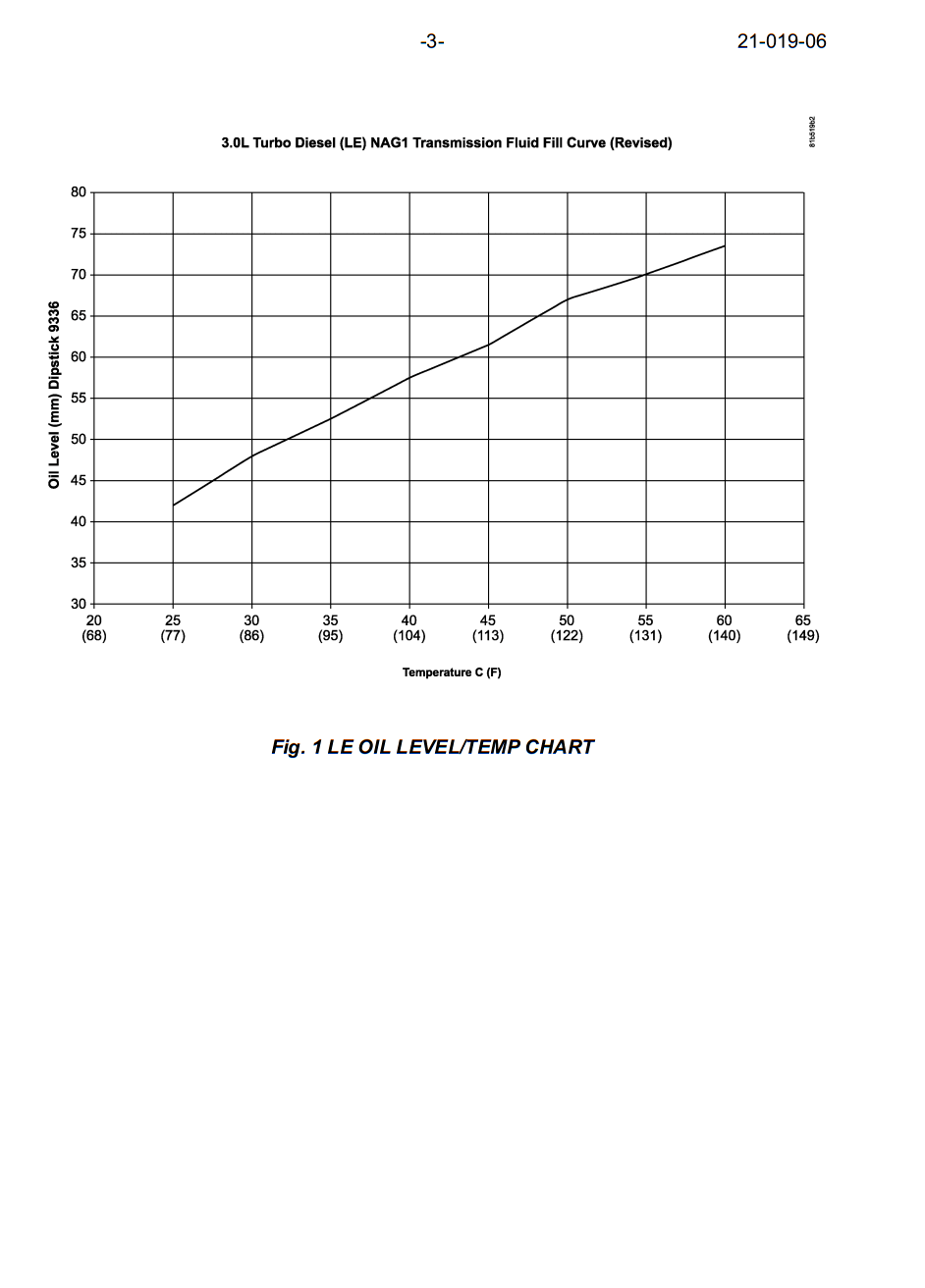

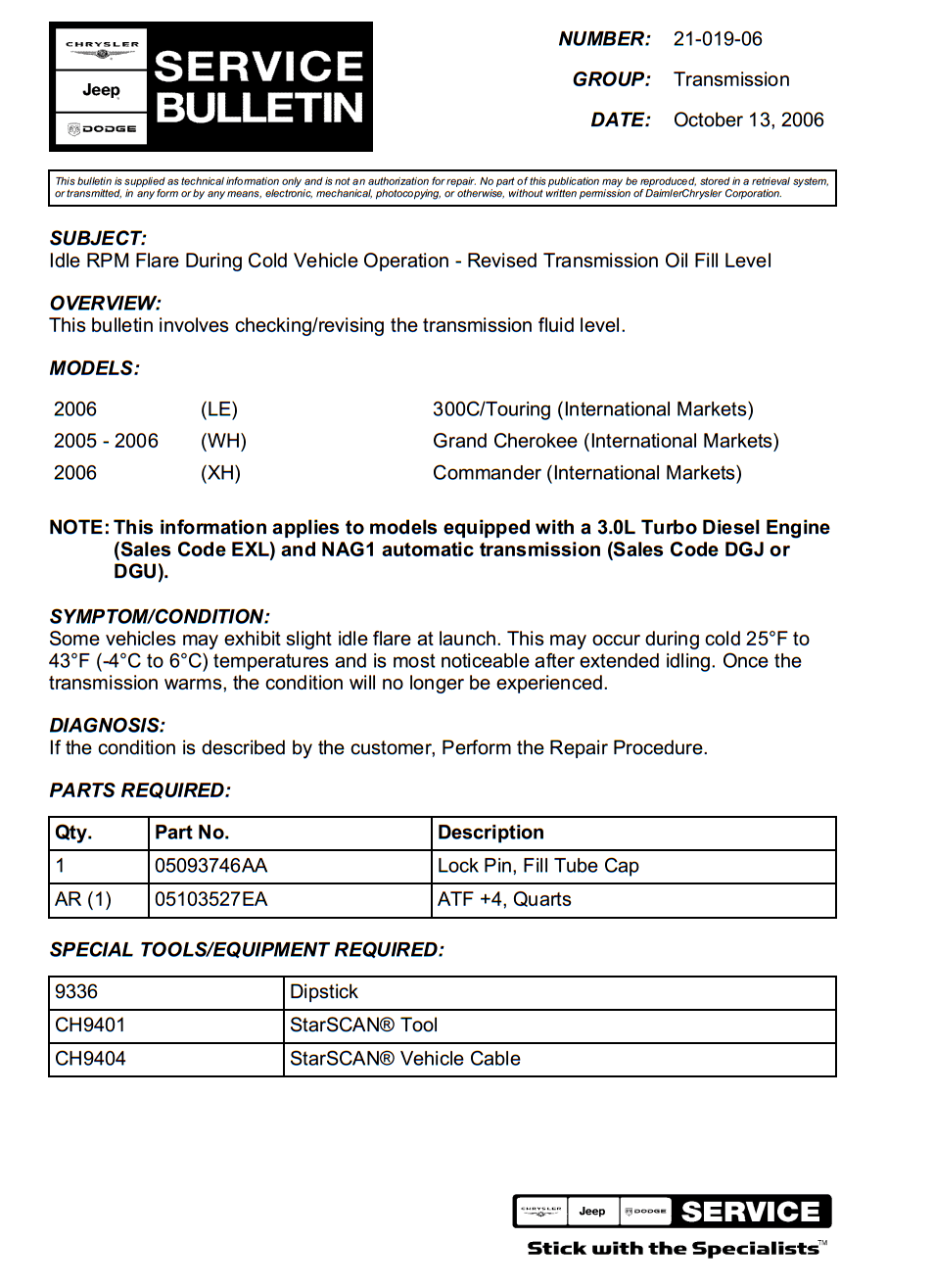

Есть сервисный бюллетень от 2006 года,в нём уровник жидкости в АКПП,котррые отличаются от ранее имеющихся в инструкции.По крайней мере для Крайслера 300с,может и на Grand Cherokeeтоже.       http://www.wkjeeps.com/misc/LX/TSB_300C_Forums/TSB_2100205.pdf
На ГЧ таковой как нетрудно прочитать - только на документацию 2005-2006 года, в документации на 2007 уже поправлено. Правда ни первой, ни второй вот так вот чтоб легко скачать нету.
Хотя в мануале 2007 года не делается даже различий между коробкой 3,7 и 6,1 - а она как раз той же линейки, что на дизель. Так что меня терзают смутные сомнения, что а самом деле в коробке под дизель какой-то специфически свой уровень масла.
