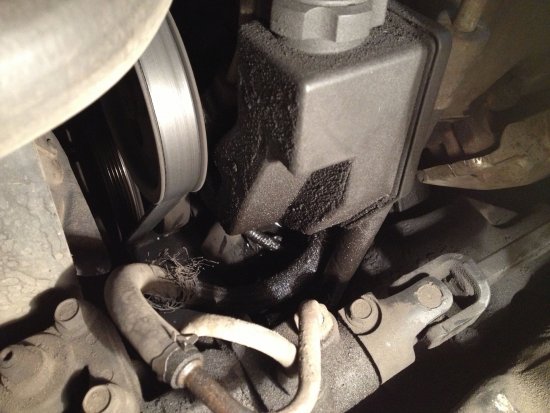

Добрый день! Прошу помощи бывалых джиповодов, нужно определить откуда у меня побежало масло! под капотом нашел только одно мокрое место (фотки сделал как смог), уровень масла падает но луж на полу нет. До этого бежало из под обоих клапанных крышек, масло из двигателя лилось рекой - литр за 2 дня езды, поменяны обе прокладки клапанных крышек и маслосъемники, безобразие было устранено. неделю назад поползла вправо стрелка давления масла, проверил уровень, долил литр до нормы. беглый осмотр показал мокрый шланг под гидрачом. Проехал за неделю 250 км, утром опять долил литр! Откуда там может ещё бежать и стекать на шланг, ещё где-то прокладки??? вроде двигатель не должен так жрать с новыми маслосъемниками ну и течь по шлангу присутствует, в гидраче уровень в норме и цвет масла черный а не красный.

помою сегодня, специально сфоткал как есть, пальцем провел в тех местах вокруг крышки, пыль грязь есть, маслом не пачкается.
ГУР снимать трудно? надо что-то сливать, какие-то расходники? Менял прокладки с колпаками мне моторист, лучше его у нас в городе нет, когда пригнал он дизельного гранда капиталил, хозяина знаю, не первую машину ему делает. Да и по городу многие его советовали, вобщем доверие есть. Отогнал бы к нему да вот запись на пару месяцев вперед, запарюсь масло доливать! Если просто прокладка я конечно буду рад, тупо поменяю да и все. а нет в том районе каких-нибудь сальников коленвала и прочего откуда гнать может?

Ясно, сегодня на мойку.... почему и решил спросить сразу на форуме, т.к. проблемы у всех типичные и многие могут сразу сказать у меня такое было, меняли это, это и это, надо вот это, учти вот это. Из-за удаленности от внешнего мира ремонтировать машину у нас реально только если все запчасти уже заказаны, куплены и лежат в багажнике иначе ремонт встанет ни на один месяц, за что меня ждет неминуемая казнь со стороны домашних:) ходить пешком в нашу зиму с двумя малышами столько времени не вариант!

Проверь затяжку масляного фильтра - он как раз под ГУРом находится.
И угол клапанной крышки за генератором.

если бы тек маслянный фильтр под капотом лужа бы была, а когда прокладки ГБЦ текут почти и незаметно - пока пальцем по их стыку не проведешь. У меня на 3,7 та же проблема была (на холодном старте масло выжимало при прогреве с максимума до минимума)- искал долго - пока все стыки руками не прощупал.

Посмотри датчик давления масла! у меня там же было масло через датчик сочилось!после 4 тыс оборотов вообще струйка текла))

За насосом ГУРа в головке должна быть заглушка, иногда она подтекает.

О скока вариантов!!!!! Спасибо за рецепты всё буду смотреть без исключения! если датчик или заглушка то на герметик или там резинки сменные?
Маслянный фильтр врядли, т.к. уж слишком вверх по шлангу ГУРа мокрое масло, больше похоже на то что оно сверху по нему стекает, если бы настолько круто вверх плевался фильтр то точно лужа была бы, струя должна была быть немалая. Попробую посадить кого-нидь за руль, хорошо газануть а сам с лампами под капот, чем черт не шутит! Что греха таить приложить ему я люблю по педальке когда можно :)

датчик - замена на новый, заглушка - извлечь, обмазать герметиком и внедрить назад

Да датчик только замена! так как сочится через контакты разъема!

скорее всего датчик. Мне тоже поменять бы его, а-то скоро начну на каждой заправке и масло подливать.

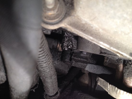

Тоже текет масло, может подскажите откуда?
Внизу все щланги и подвеску уже залило

Уплотнение стакана заливной горловины...

+100000. Месяц назад на герм садил.

Подниму старую тему, дабы не создавать новую. Течет масло, достаточно обильно. Визуально не могу найти откуда. Прокладку поддона поменял, прокладки клапанных крышек поменял. В этих местах все сухо. А стартер весь в масле и стекает по блоку на стык мотора и АКПП на выхлоп, дымит. Подскажите, друзья, куда смотреть, уже сил нет(
