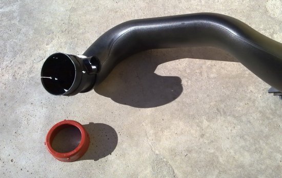

А какой смысл ее менять? Она и новая сразу пропускает масло. Мы потому и меняем весь патрубок воздуховода на патрубок нового образца. Там черная резина и немного другая конструкция соеденения. А подходит он на любой год авто. Просто конструкция более совершенна и даже без дополнительного маслоотделителя масло не будет капать на эл. привод заслонок (сразу под соеденением патрубка с турбиной).
На первом фото мой патрубок, менял на 30 тыс. с виду просто идеал, а маслом было все вокруг загажено еле отмыл. На втором новая конструкция.

№ 53013672AE Отличие от старого только в последней букве, у старого - D.

Себе поставил новый патрубок с черной резинкой,все сухо.До этого ставил маслоотделитель Штайер+2железные кухонные мочалки внутрь--масла перед турбиной стало чуть поменьше.Может вход и выход перепутал? В турбине радиальный(вверх.вниз) люфт в пределах от 0.076мм(мин)до 0.102мм(макс)и если пальцем покрутить не должна задевать.Допустимый осевой люфт 0.026мм до 0.127мм(макс)-измеряется индикатором.Данные из книги по ремонту и обслуге.
