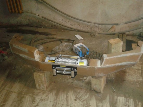

@Toriq, Толян, круть :good: Лебедки не будет чтоль?
Как это!?!?!?!?
Ее не видно! )))
Думаю в цвет кузова! )

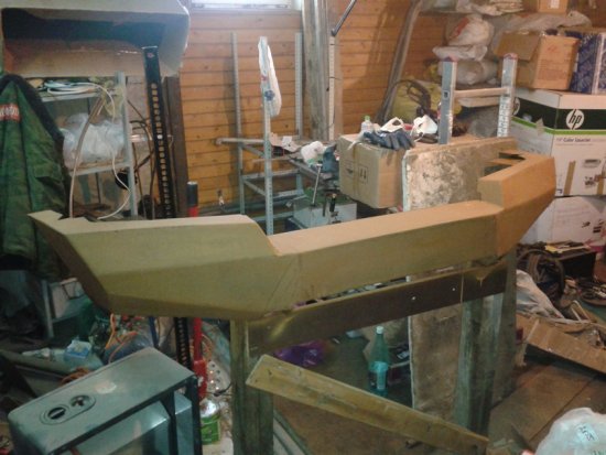

материал какойто резинопластик,после застывания получ.нецарапаемая круть,вроде его колеруют,

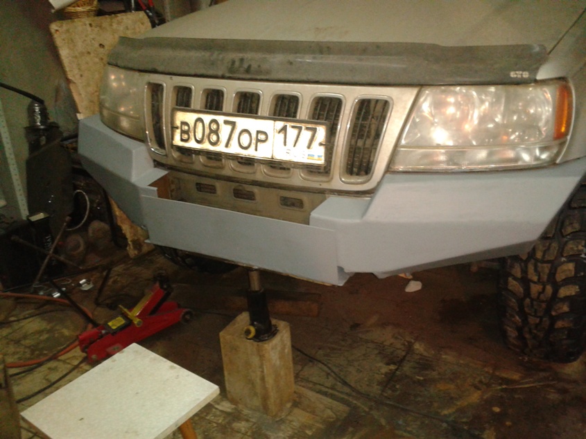

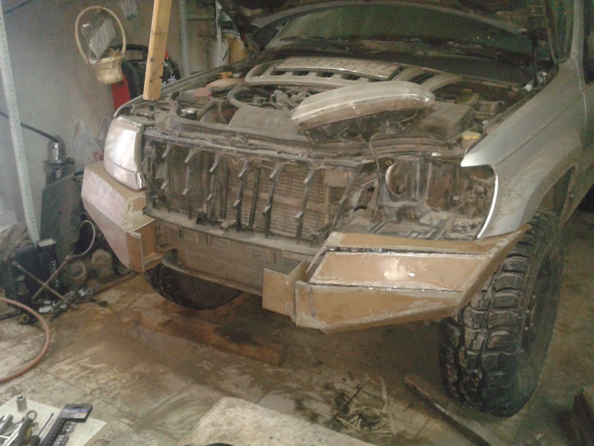

Учитывая планируемое наличие лебёдки, не стоит ли увеличить зазоры между верхней частью бампера и передними (нижним краем) крыльями?
А то мало ли чего может быть...
Изменено пользователем Mugatu
188
Там хороший ход имеется, так что не должно быть ничего.
примерно 1см внутрь и между крылом и бампером примерно 0.5см.
Делал зазоры с расчетом на ходы.
Однако, если ходы будут критичные, то это уже экстрим и покласть на крылья и все остальное )))

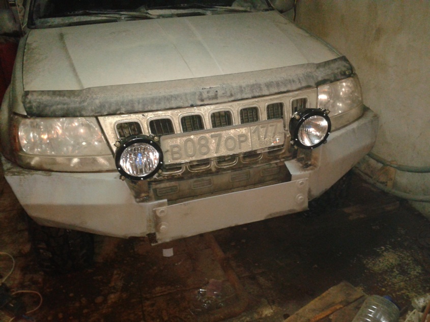

@Toriq, Толь, чем дело то кончилось?!))
188

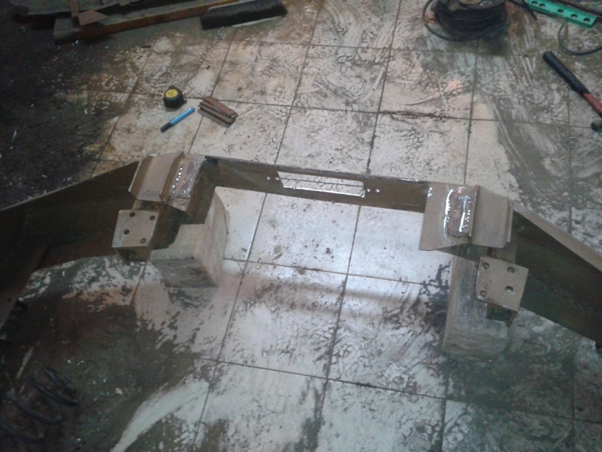

Ну сначала было нормально, потом выяснилось, что я все же промахнулся немного, пришлось вырезать нижнюю часть, а после вообще отделил боковые детали от середины и сделал новую корзину под лебедку. Дальеее все собрал, покрыл грунтом, поставил на место, вкорячил танковые фары. Пока так.
Осталось снять, покрасить и обратно повесить )))

Да уж)) Дофига возни)))
