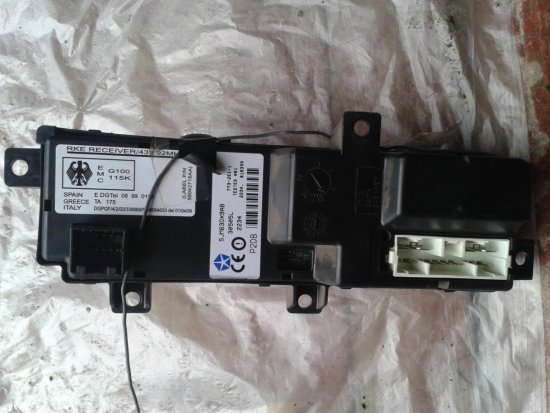

 Водительская дверь закрывается только с ключа, с сигналки не закрывается,
Была такая же беда. Вылечилось заменой модуля в передней пассажирской двери.
