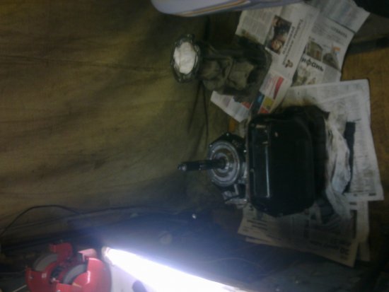

Процесс пощёл! Выкручиваем шпильку крепления стартера из колокола, чтоб не мешала. Ставим коробку вертикально,на колокол и половиним-отворачиваем корпус овердрайва.

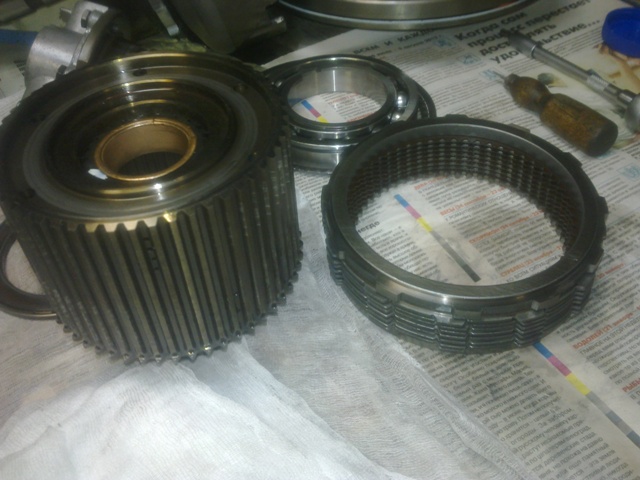

Дальше разбираем овердрайв. Задняя половинка коробки. :crazy: Снимаем стопорное колечко, вынимаем пакет фрикционов, и снимаем два стопорных кольца. Затем на корпусе отворачиваем пластину, крепится двумя торксами, там стопорное кольцо, разжимаем его, и вынимаем подсборку овердрайва.

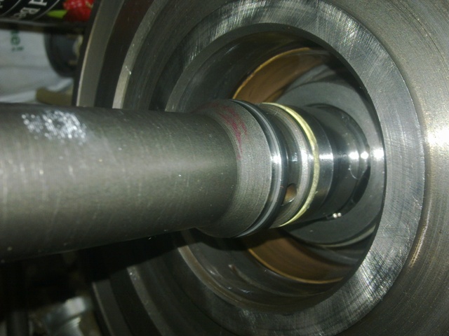

Теперь собственно, то, что было обнаружено в результате вскрытия. Стёрлась задняя тормозная лента, и сожрала барабан, и алюминеевый фланец. Потом были обнаружены износ плпстиковых колечек на валу, и сломан замок одного из колец на валу маслянного насоса.
Так же была обнаружена трещина в поршне аккумулятора. И в процессе демонтажа отломано ухо крепления разьёма на плите.

Теперь дальше. Барабан реверс был восстановлен проточкой на токарном станке. Собственно вопрос к Спецам. Надо его менять или проточенный походит, снято гдето было около двух мм. и отшлифовано.По фоткам видно. Конструкция весьма странная, сам барабан чугунный, а в середине вварено стальное кольцо :blink: .

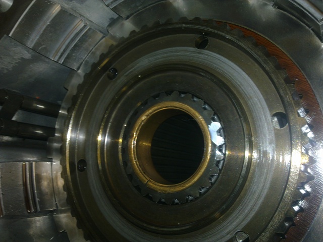

Вообщем как-то так. Поршень аккумулятора, я думаю выточу самостоятельно. Теперь вопросы: какой, где, покупать ремкомплект, и дефект на фотке как лечить. Втулка латунная изношена.
по идее втулка должна быть из бронзового сплава .латунь при температуре схватывает. уточни . поскреби уголочек ножичком или надфилем если сыпучая то бронзовый сплав.
чугун обладает высокой износостойкостью к трению поэтому применяется в узлах торможения . кстати барабан рассчитан на проточку или шлифовку при замене лент.
Да незнаю грамотно ли выложил фотки, вроде старался попорядку. Сегодня вечером выложу, фотки разборки гидроблока, и овердрайва.
Втулка алюминиевая. :blink:

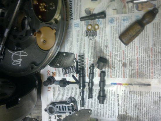

Дальше разбираем клапанный аппарат, гидроблок, или лабиринт. :crazy:
Там все болты под торкс. Разбирается на три крупные части. Как видно из фото, грязи там дофига!

Дальше отмываем металлические пластины, и не теряем пластиковые шарики. В каждой из трёх половинок есть по несколько клапанов с пружинками, разбираем и вынимаем их смотрим, на предмет износа поломки, и на целостность пружинок. Потом всё промываем и продуваем сжатым воздухом. Отмытые детали выглядят как новые! :crazy:

Из дефектов выявленных при разборке гидроблока, было найдено, много грязи и сломавшаяся пополам пружина большого поршня.

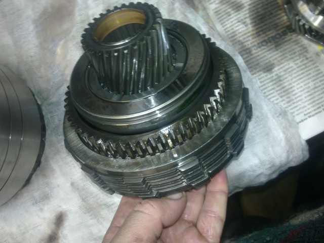

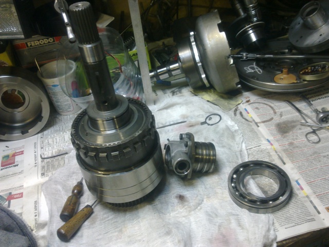

Дальше разбираем подсборку овердрайва.
Снимаем стопорное кольцо, и снимаем сборку говернёра, если неправильно обозвал поправте.
Снимаем стопорное кольцо подшипника и сам подшипник.
Дальше снимаем ёщё одно стопорное кольцо в муфте, и снимаем "гранату" Вообще надо делать под прессом, я выковырял, так :crazy:
Вынимаем роликовый подшипник с обоймой и планетарку. Моем всё и продуваем.
То что осталось на последнем фото разберу вечером, т.к. Щас делаю приблуду, чтоб сжать там очень мощьную пружину. :crazy:
в каком состоянии интересно фрикционны и за что отвечает сломанная пружина т.е какое у нее назначение?
393
JEEP Commander 3.0 d
Город: Тула
@азизов шамиль, Самое интересное фрикционы в отличном состоянии, небольшая выработка присутствует и всё :blink:

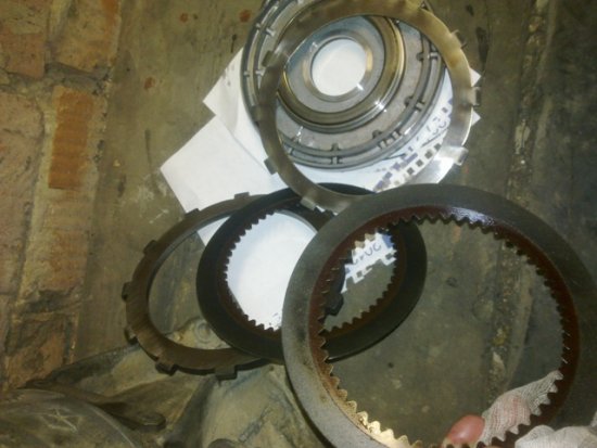

Последняя часть разборки. Снимаем с подсборки овердрайва пакет фрикционов. Делаем простенькое приспособление из длинного болта и больших прочных шайб. Плюс несколько деревянных дощечек. Стягиваем, до появления доступа к стопорному кольцу. Сдёргиваем стопорное кольцо. И распускаем приспособление-аккуратно пружина очень мощьная. :wizard: Сборка разбирается на три части. Дальше разбирать не стал. Из дефекта обнаружена выработка бронзовых втулочек.На последнем фото видно.
похоже если бы не тормозная лента карбас ездил бы еще лет сто.как думаешь действовать ? у меня ситуевина примерно похожая . если все не хуже то устраню причину и соберу как было а бублик просто промою. обычно на форуме все все меняют и бублик режут так на всякий случай. кстати было бы хорошо нутро твоего бублика посмотреть но ты ж его отправляешь. удачи .
по втулочкам я бы не парился если нет элипса по износу .
