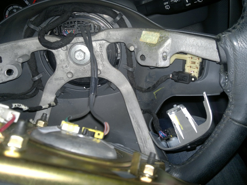

В общем разобрался сам с проблемой.
Снимается кнопка легко:
1. С обратной стороны руля откручиваются два винта головкой на 8, которые держут бибикалку с подушкой безопасности.
По-хорошему перед этой операцией нужно отключить "-" на аккумуляторе и подождать 2 минуты, что бы подушка случайно не стрельнула.
Но я не отключал, итак всё путём.
Когда винты выкручены, спокойно тянем на себя центральную часть руля, она повисает на проводах.
2. Откручиваем соответствующую кнопку круиз-контроля крестообразной отверткой (один винт). С другой стороны она лапкой держится за корпус руля. Винт открутили, чуть приподняли, из зацепления лапку вывели.
У нас появился доступ к кнопке управления магнитолой.
3. Просто выдавливем аккуратно кнопку вниз, предварительно отключив клемму. Она никак не прикручена.

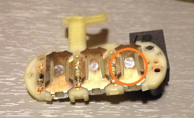

У меня залипала вот эта кнопка:
Причина залипания - треснувшая планка:
Временно снял среднюю планку (целую) и поставил на место этой.

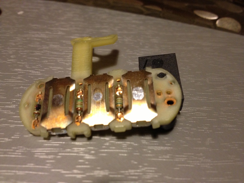

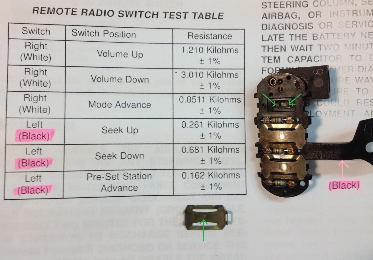

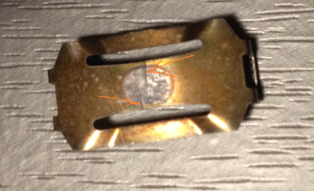

Надоело что периодически глючит (вместо выбора станции запускается скан вниз) левый блок подрулевых кнопок управления магнитолой, поэтому вчера вскрыл проблему :)
Сам этот "блок" состоит из трех сопротивлений и трех кнопок по типу "мембрана при нажатии замыкает два лепестка".
Проводов, идущих из этого блока на управление магнитолой всего два, т.е. при нажатии на кнопку задается определенное сопротивление, магнитола это понимает и делает соответствующую операцию.
Цена на новый блок кнопок начинается от 1500 рублей (и за что такие деньги? :) )
В общем так: разобрал, почистил спреем, подогнул лепестки контактов, подвыгнул мембрану. Собрал, подключил омметр, протестил - все сопротивления показывает правильно (согласно таблицы мануала). Поставил на место - работает как надо!
На всё про всё (с рассматриванием деталей :) ) ушло 30 минут.
Рекомендую не тратить деньги, а чуть-чуть поработать руками....

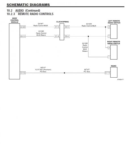

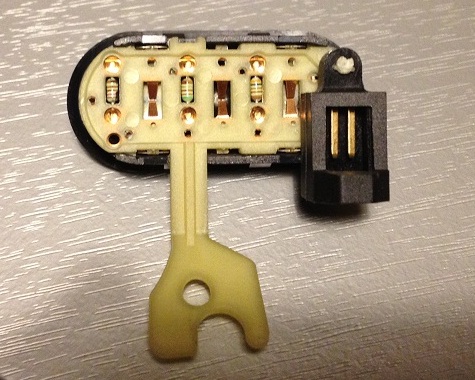

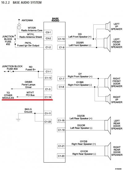

Скажите, а реально инсталировать кнопки в руль,если у меня их изначально не было? и насколько это может быть гемморно?
539
Город: Волгоград
А <дырки> в руле есть?
16
Автомобиль: жЫп kj cherokee 2
4L 2005г.в.
Город: СПб

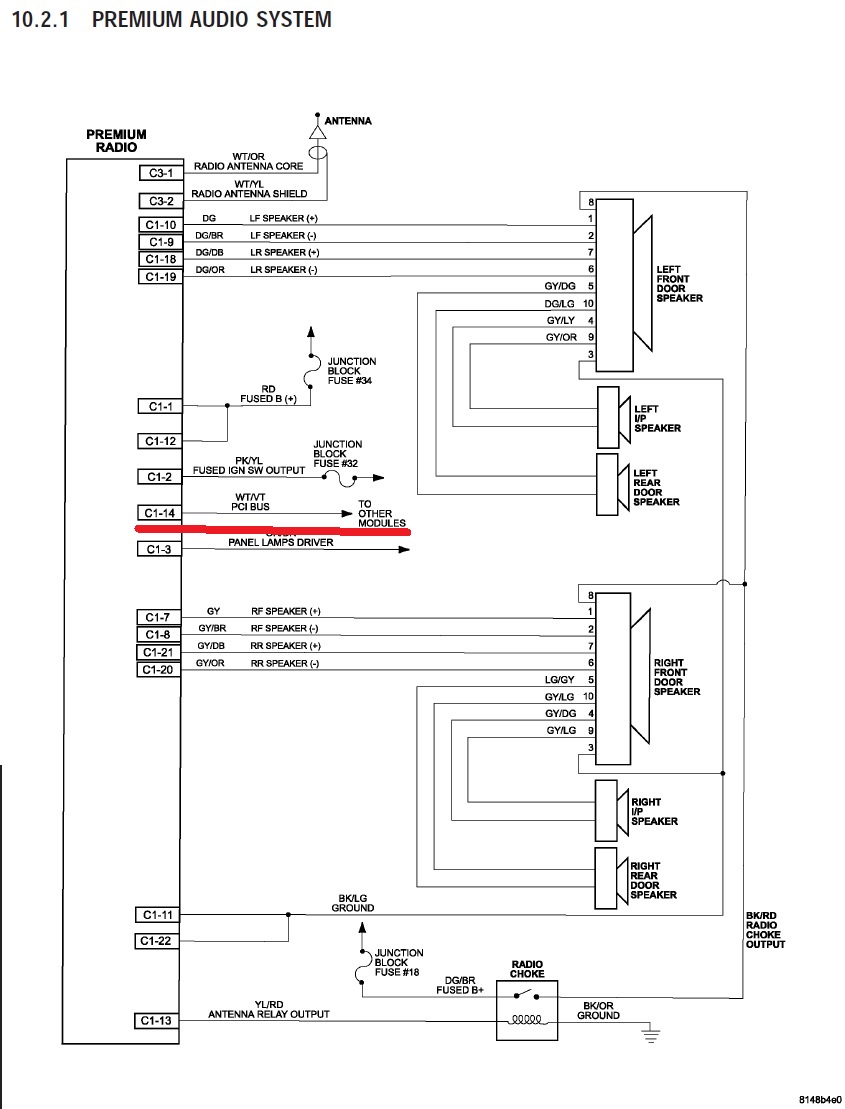

С тыльной стороны руля прощупываются как-бы заделанные отверстия под кнопки, как на этом фото: http://colorado4wheel.com/manuals/Jeep/KJ/CRD_Diagrams/button5.jpg
с фронтальной стороны накладки без прорезей, как на этом фото: http://static.baza.farpost.ru/v/1451080790828_bulletin
А! Ну собственно, на лостджипс есть ветка, похоже этому вопросу и посвящённая, осталось только перевести =)
http://www.lostjeeps.com/forum/phpBB3/viewtopic.php?t=26531
539
Город: Волгоград
@nazvin,
Схемы. Разбери руль, посмотри есть ли колодки для подключения проводов, как на моих фото выше.
16
4L 2005г.в.
Город: СПб
@nazvin,
Спасибо!
То есть достаточно скинуть подушку, предварительно отключив клеммы от аккума, чтобы увидеть эти колодки?
Изменено пользователем nazvin
539
Город: Волгоград
Спасибо!
Да.
948
Город: Волгодонск
не подушку, а открутить 2 винта (торкс) в нижней крышке руля и отсоединить её
