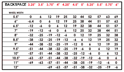

таблица шин и подбора дисков + калькул с кучей параметров

Подбор выноса колес (перевод програмный)
Backspace для смещения Преобразование диаграммы
в таблице ниже приведен краткий справочник для нахождения смещения, выбрать ширина обода и последующие строки к возврата ваших колес. болтов или выступ узор или болт круга определяется числом отверстий для болтов и . болт круга диаметром Диаметр ступицы или центра отверстия является отверстие в центре колеса. Задняя расстояния или обратно расстояние есть расстояние от задней стороны колеса монтажную площадку за пределы обода. Смещение: расстояние от осевой . круга на монтажной поверхности колеса Отрицательное смещение: Когда задней части затвора площадку ближе к внутренней поверхности колеса; при монтаже поверхность внутренней части обода осевой линии. Положительные смещения: Когда задней панели болт ближе к боковой улице в районе колеса, когда монтажные поверхности с внешней стороны обода осевую линию. Bead-Loc устройство, которое фиксирует борта шины между фланцами, это, как правило, обеспеченные болты держать борта шины от демонтажа. Обычно используется в грунтовой дороге круга или бездорожье приложений, где низкое давление в шинах используются и удары колеи или других транспортных средств являются общими. Левая: пример Bead-Loc колеса информация на фондовой колеса: Болт Выкройка: 5x4.5 "или 5-114мм Backspace: 5,5 "(может быть волосы больше, чем это на самом деле) Смещение 41 мм (я знаю, что график говорит 38 , но я нашел 41 из шин поставщика, который сказал, что завод колеса 41) Колеса размером 16 х 7 со диапазонах Размер шин, но 235/70R16 является наиболее распространенным. Если что-то кажется неправильным, пожалуйста, поправьте меня. Bennett
Только я не понял, что означают красные цифры сверху(
96
Автомобиль: KJ-3
таблицы соответствия ширины покрышки к ширине диска для легковых автомобилей и внедорожников.
внизу страницы для внедорожников
http://www.pilotmaster.ru/info/sootvetstvie.html
