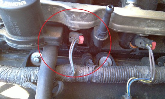

если раньше я залазил поткапот только омыватель пополнить, да лоск по пласмасскам навести, то щас я там, можна сказать, прописался - каждый день то маслице пощупать, то антифриз поглядеть (термостат ведь меняли недавно), да и вообще, чего там поткапотом нового...
короче, там масляные потёки вокруг форсунки, второй спереди на левом блоке. третья сырая, четьвёртая чуток, а первая сухая... правый блок сухой, везде сухо... на воздушном фильтре масла нет, в трубке к нему тоже...
чойта давит маслёнку изнутри непадеццки, похоже... во все дырки его и в топку тоже давит.
уровень уходит патехонь...
И как так, дилер не диагностирует такое???
Да уж .... Ему дилеру возиться с подобными случаями не с руки. . Вот мотор в сборе поменять, тогда он денег с представительства за подобную работу поболее слупит.
Мне кажется, надо писать претензию, копию в представительство( иллюзий не питаю, правда ... Но всеж) требовать подменку и оставлять машину у дилера. Пусть разбирают систему вентиляции картера всю, хоть чего делают. Так нагорит масла в камерах и раскоксовки никакие не помогут. .

Похлже это уже не насморк, лечить придется основательно, возможно хирургическим путем............

Ребзо, у меня в среду меняется рейка, хочу до кучи еще и с движкой понять что-нибудь...
Значит, полюбому, моем Виннсами инжекторы со всеми вытекающиме, т.е. + свечи и масло. Да?
Проверяем картерный свисток или, лучше, меняем... Попутно чешем репу про гон масла через уплотнения клапанной крышки(!)
Масло купить свое и заставить налить его или же, Бох с ними, пущай льют свое гамно - до ТО недолго осталось, еще поменяем тыщи через 3-4..?
Если свое, то какое?(определенно не понятно, что спрашивать в магазине)
Что-то, может, еще надо? Захар Пэтрович, подскажите, что должен уметь делать дилер при обращении клиента с подобными вопросами? Компрессию уже меряли :)
5 656
учитывая, что я не люблю Кастрол, то масло я сменил бы. ЛМ например 5В20.
Что делать, это они должны сами знать, в любом случае надо начинать с поисков явных утечек масла. Виновность PCV в расходе масла, для меня сомнительна.
646
Город: ЭлектроГетто
я вот тоже сумняшися, уж сильно он не похож на мертвый. чистенький, гремит, как у других... пробовал его отвинтить на работающем моторе - срашно шипит. Пугает. Выворачивать до конца не стал.
А вот что давит масленку через найденые щели, тот еще вопрос... С учетом недавно услышанного и пережитого при апщении с дилером... поди, опять отправят "умирать" :mellow:
Захар, еще вопрос, пожалуста... эти манипуляции никак не относятся к слову "гарантия"? Или как всегда - "все, что пажилаишь, только плати"? А, еще было у Александра, "жест доброй воли..."? :)
5 656
свечи, масло , промывка 99% за свой счёт, даже я не выбил бы это по гарантии
