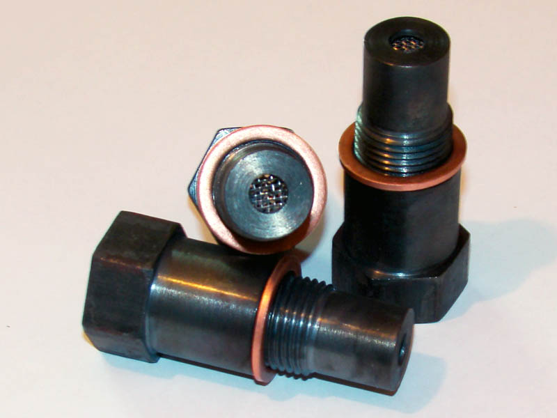

Машина гранд чероки 4,7 2005г WH американец....Весь форум пересмотрел а точных размеров не нашел!Проблема вот в чем! Убрал катализаторы поставил проставки сперва отверстие было на 0.9 потом на 1.5,,2.0,,2.5,,2.8,,3.5 и все равно чек через 1 день загорается чек больше всего км я проехал на 0,9 почти 500км и выдал ошибку 0420 0430...или как поставить электронную обманку

Ставь миникатализатор, та же обманка только с катализатором внутри и все твои проблемы уйдут. Я вырезал родные каты, вместо них вварил пламягасители и поставил миники, все Гуд )post-12399-0-60014800-1365507668_thumb.jpg
