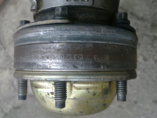

393
JEEP Commander 3.0 d
Город: Тула
Вот фотки немецко-тифтонского кардана! А почему тифтонский? Там маркировка-крест, какойто ихний!! :crazy: :crazy: :crazy:
24
Автомобиль: ZJ '96 5.2
Город: Уфа
У меня такой же вот кардан. Он ходит в шлицах?
393
Город: Тула
@AVP, Да ходит, но я его смазываю всегда.
Но интересно, почему он германский, LOBRO какое то?
24
Город: Уфа
Не помню что на нем написано было. Это же просто маркоровка шруса, он отдельно меняется.
