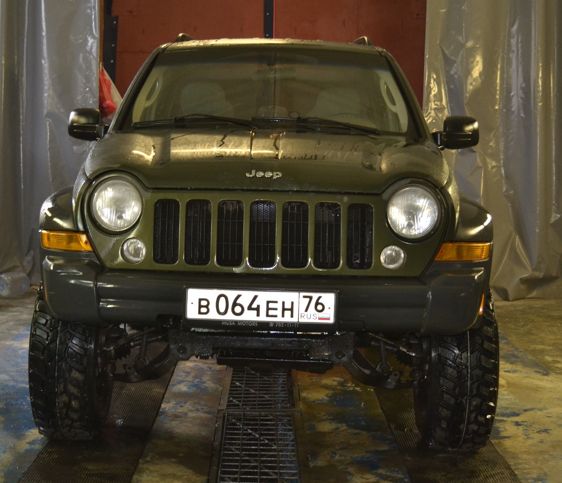

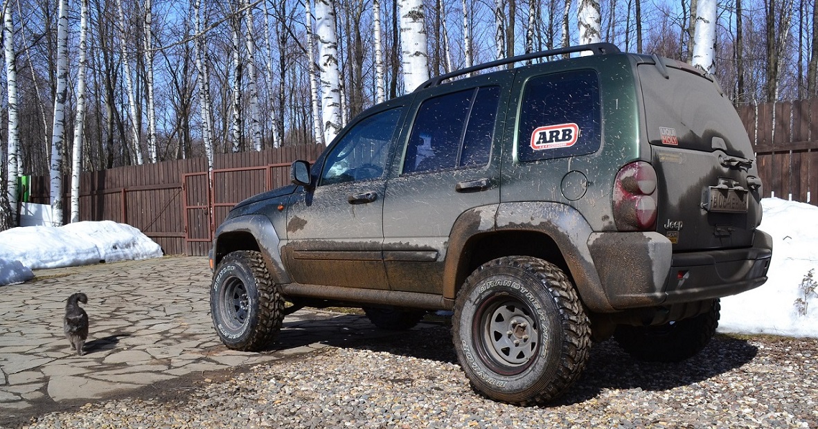

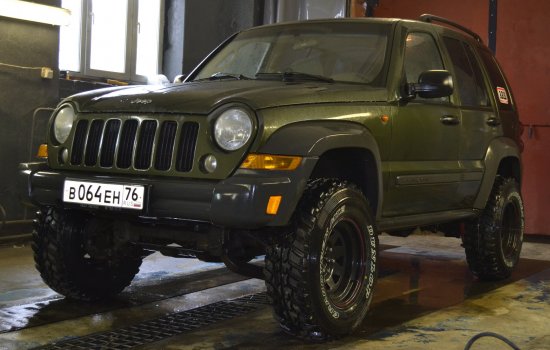

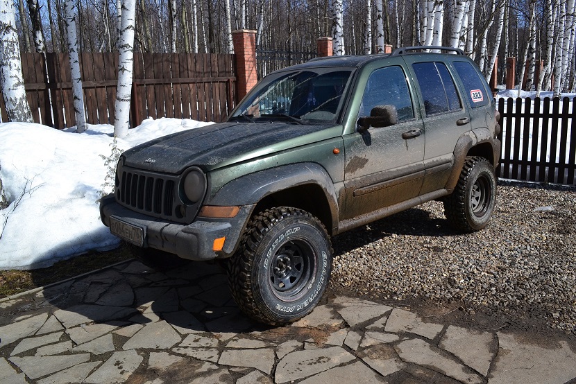

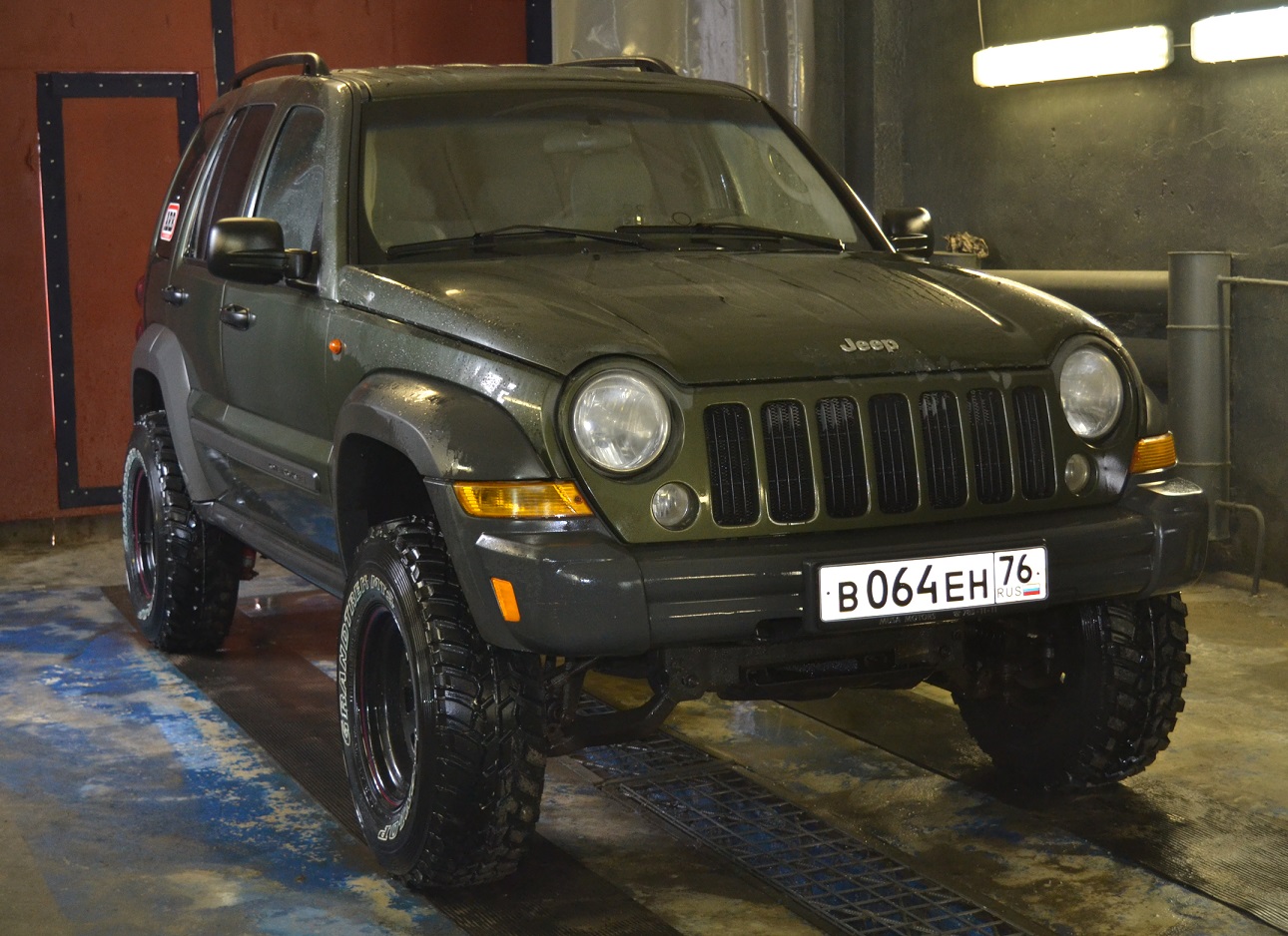

Ну вот собственно колеса 32" на дисках 16х8" ЕТ-19 .
С задними проблем нет, удлинены отбойники, дабы колеса при ходах вверх не упирались в арки.
Спереди не все так гладко... Пришлось отпилить нижнюю часть бампера. Надо теперь сколхозить кронштейны, чтобы низ бампера закрепить к кузову, а то нендежно держится. Бачок омывателя перенес под капот. Т.к. малость с этим повременил, пострадал насос омывателя - сломало нах. Временно поставил от 9-ки ТАЗ, он почти подходит, правда имеет только один выход, поэтому брызгает только на лобовое.
Также порезаны передние локеры. Выступы в задних частях арок подпилил, но этого сцуко мало, надо срезать и заваривать эти места. В ближайшее время займусь.
Машина мгновенно засирается! Буду ставить расширители на арки, а также широкие брызговики аля "Спарцо".
Теперь непосредственно о поведении машины.
Динамика естественно упала, расход повысился, ну это само сабой разумеется. Радиус поворота увеличился. Что до управляемости, то не скажу что ее не стало, просто все с поправкой на мудовые шины.
Ну и фото вот
Изменено пользователем Goodbear

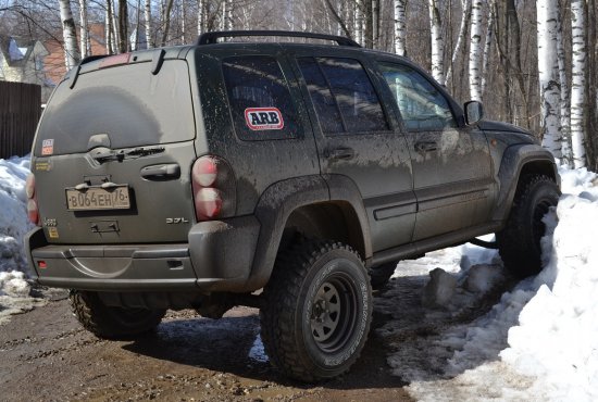

А сбоку фотни, чтоб со стороны переднего бампера увидеть
Изменено пользователем seq2008

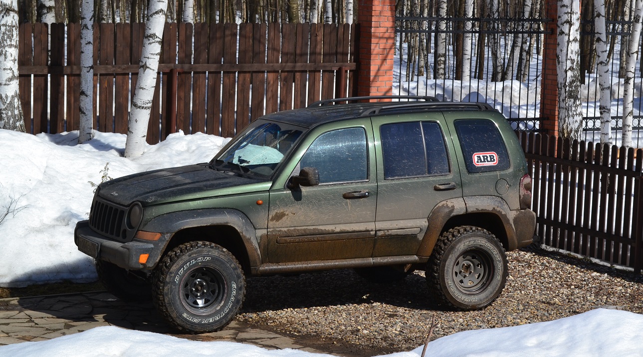

еще
35
Автомобиль: Cherokee KJ 3.7 был
Jimny АКПП есть
Город: Ярославль
еще
Я позже выложу фотки ньюансов, как все доведу до ума более-менее.
