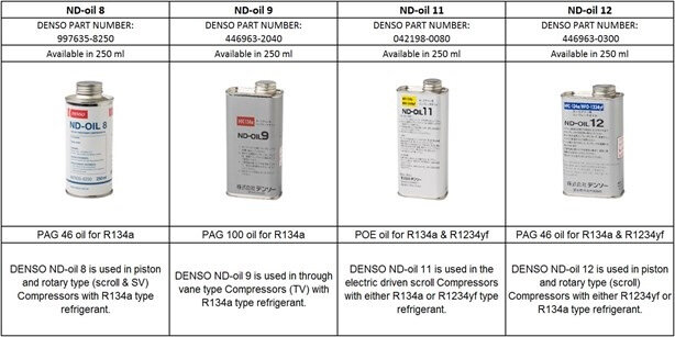

Привет всем. Wk2 дорест 3,6. Предстоит замена радиатора кондея. Заморочился маслом. Гугл говорит вроде надо pag 46. Ктото говорит pag 100.  Что посоветуете?
93
Автомобиль: Jeep Grand Cherokee WK2 3.6 Overland
2015
Город: МО, Раменское
В 21.12.2020 в 18:18, SpiritOfFreedom сказал:
Раньше было только PAG46 (в наших компрессорах именно оно, гугл прав), потом появилось PAG100, можно использовать оба, отличаются вязкостью. Скорее всего вам на станции зальют PAG100,
