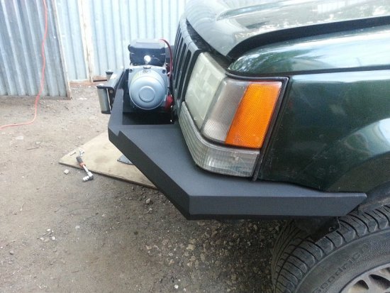

Автомобиль: Jeep
Металл 3мм, вес около 35 кг, крепление в штатные места на лонжероны
