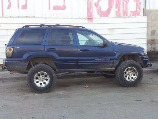

Всем доброго времени суток. Во первЫх строках своего письма благодарствую всем кто помог и продолжает. Сегодня я обрушил свой ( персональный, личный ) мосг... Всем кто любит поржать посвящается. Но всё по порядку, комрады. :)
Как я спалил комп.
Принесла меня нелёгкая дорога в пустыню Негев ( ударение на первую букву Е ). Там много чего интересного можно накатать. Вот катался я, значит,катался... И обнаружилась лужа. Прикиньте! Пустыня, жара и во всём энтом - ЛУЖА. Радости много, а ума - хоть бы грамм. Нет бы задуматься, какого она тут делает и почему вообще существует.. Так нет. НАДО ПРОЕХАТЬ!!!! Соскучился по грязи. Ну и поехал. Ёбта, джип я или где?! Всем догадливым - +10. Остальные - читайте. Заехал хорошо. Даже отлично! На скорости где-то 80 км... Начало было встречено криками ура и воплями присутсвовавших на берегу.. Однако вопли и ура стали как-то затихать по мере продвижения вперёд и плавно перешли в маты мои , за рулём сидящего, и крики "СТОООООЙ!!!!!! с берега. Машина сама по себе замедлилась потому как вода резко поднялась и перелившись через капот и омыв лобовое стекло стекла ниагарой сзади... Мосг мой тормозил... А я ехал... остановила меня сама лужа, когда джипец упёрся в воду достигшую стёкол. Встал и гудит... По вибрации понятно что крутит колёса но не едет... В салон стала прибывать водичка. УТОПИЛ. Первая мысль. Вторая мысль - Принудительно 4х4 и заднюю. Что и сделал. И это было вовремя. Дёрнулся пару секунд подумал и ... поехал назад.. Выехал как по асфальту. В салон натекло с ведро не больше... В первую очередь испужался за компы. Коробки и двигла. Потом, за всё остальное и только под утро, проснувшись уже дома в постели и вспомнив ситуацию протрясло за себя. ТОРМОЗ, чё сказать. И решение пришло. Сунуть компы в салон!!!!! Сказал - пошёл делать. Дальше не интересно... до того как я спалил комп собсссно... А вот так. Комп трансмиссии удачно удлинился проводами и переехал под ... ЗАДНЕЕ СИДЕНИЕ за водителем. Туда же должен был переехать и основной мосг. Начал отсоединять я от него конекторы.. Все по очереди.. И ВОТ ТУТ САМОЕ ИНТЕРЕСНОЕ...
Чёрная такая хрень. Конектор. падает из руки и прямо на провод массы ( а он у меня плетённый из мелких проводов... И на нём - как всегда торчат во все стороны разные колючки. И вот этот гад, коннектор, падает на этот минус и не как-нибудь, а прямо пинами.Той, стороной где дырочки.... Тут же треск,дымок.... И всё. Я его отдёрнул как мне показалось мгновенно ( все помним что я тормоз? ) Наверное моё " мгновенно ) секунд 20.. :) Короче опасения сбылись. Мосг помер. Вот такой вот перфоманс.
Теперь про мой VIN... Тут трагедия, которую я обнаружил сегодня. Пока комп не работает, дай думаю посмотрю на проводку которая намокла.. Ну и снял нафиг панель приборов.. А на ней - этот самый VIN и живёт... Я его стал переписывать и.. Увидел наклейку. Гласит она что панель приборов 2003 года.. :( Всё бы ничего, только моя машина 2000 года!!!! Значит прошлый хозяин менял панель.... Вместе с VINом... И чё теперь? Как мне комп свой искать?
Я тут скину фотку ( две ) где сам мой джип, ныне - законная недвижимость которой я обладаю , а на второй - этот самы комп, за который я ТАК переживал, ТАК переживал.. И в конце концов сам же и спалил...
Вывод. ЛЮБАЯ РАБОТА ПО ЭЛЕКТРИЧЕСТВУ ТРЕБУЕТ ОТКЛЮЧЕНИЯ АКБ!!!.
А мой теперяшний VIN *lj4gb8n9yy120606*
Помогите, не дайте пропасть дома на диване!!!
