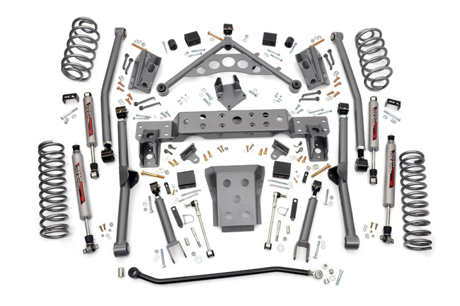

Приветствую, парни,
планирую взять себе лифт-комплект от Rough Country на WJ, вот такой http://www.roughcountry.com/jeep_wj_4xla.php,
может быть есть у кого нибудь опыт эксплуатации данного кита, стоит брать или нет?
По форумам полазил, но к сожалению информации не нащел.
Поделитесь идеями и предложениями.

Около 76 т.руб. вес 138 кг.
Почему спрашиваю совета, потому как, на сайте не написано под какую нагрузку пружины.

пружины если и просядут - можно другого производителя взять. Тут весь цимес набора в лонгах...
Я больше переживаю, что они под определённую нагрузку: лебедку, силовой бампер, а это значит, что будет или очень жестко или наоборот выше чем 4" на машине без силовых обвесов.
Я ставил себе OME HD, под бампера и прочую жесть. Было нормально как без железа, так и с ним.

Написал Янкам под какую нагрузку у них идут пружины, получил ответ: Задние пружины 185, передние пружины 188 фунтов на кв дюйм.
Кому нибудь о чем нибудь говорят эти цифры?
Может быть кто нибудь знает тогда под какие нагрузки стандартные пружины?

Это я видел,
здесь вопрос: как привязать одно к другому, если по ссылке скажем Up Country 52088268(930 lb) 930 фунтов = 421,841 кг
То мне америкосы ответили: задние пружины 185, передние пружины 188 фунтов на кв дюйм,
из этого следует: 185 psi=0,13007 кгС/мм2 = 13,007 кгС/см2 - что это нам дает?
К чему привязаться?

Ну во первых цена $2400,00 против $1499,95, амортизаторы обыкновенные RC Perfomance против Perfomance 2,2 у комплекта отRC, рулевую сошку у Rusty сразу на выброс.
За что переплачивать больше?

ты видимо имеешь в виду вот этот лифт RK-550LT-ZJ = $1990: http://www.rustysoffroad.com/jeep-suspension/jeep-suspension-lift-kits/zj-grand-cherokee-93-98-jeep-suspension-lift-kits/rustys-zj-grand-cherokee-5-5-long-travel-kit.html
Ты как его скомплектовал, что у тебя ценник 1800$?
Я не нашел веса данного комплекта.
Про сошку, на соседнем форуме писали, в теме про переделку рулевых тяг, там парняга писал, что шлицы срезало практически сразу, т.к. материал мягкий оказался, может быть сейчас у них с качеством стало получше.

при заказе делают скидки 5-10% вес комплекта чет около 365 фунтов = 165кг
так то на вид сошка внушает доверие, и по отзывам матерых тюнеров очень качественно все выполнено..
просто вы написали что доставка 76тысч... поэтому я и аху..ел почему так дорого... если в эту стоимость входит сам лифт то конешь цена отличная.
через кого заказывали?
Спор по поводу что - лучше чисто риторический, т.к. людей которые катались продолжительное время на одном и на другом, что бы оценить все тонкость просто нет, здесь берут что кому нравиться.
Я, в больше степени для себя заострил внимание на качество пружин, что бы они были под стандартную нагрузку без всяких +30 или +60 кг, а также на амортизаторы.
Что касается рулевой сошки, то здесь - за что купил, за то продал, да выглядит не плохо, но тем не менее прецедент есть и в связи с этим не хочется рисковать.
