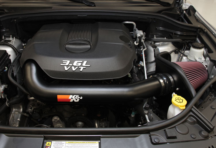

Подскажите народ кто что знает, может использовал и т.д., имеет ли смысл поставить вот такую штучку - http://www.knfilters.com/search/product.aspx?prod=77-1560KTK ? Вапще что он дает, и какие последствия могут быть?
Желательно ответ развернутый, почему да, а почему нет, но чувствую что все ответы будут - "нет, смысла нету" :)
652
Дает увеличение пропускной способности. В теории также в таком типе как на картинке типа более холодный воздух поступает, якобы отделен отсек от горячего моторного. Качество фильтрации если масляная пропитка может и снижаться и геморы с мыть - сушить пропитывать.
Есть сухие варианты, там больше слоев фильтрации. И дешевле к тому же. Поищите АFE.
На стоковом моторе и прошивке даст звук впуска. Если и почувствуете прибавку, то на грани плацебо эффекта. Может чуть порезче будет крутиться из за меньшего перепада потока при резком открытии дросселя или на больших оборотах. Так как штатный фильтр рассчитан, чтобы его хватало в текущей конфигурации. В купе с другими мерами даст прибавку если еще смесь подстроить под большее ко-во воздуха и выхлопную тюненую поставить, увеличенный корпус дросселя и тд. А может и потеряете в немного в каком то диапазоне момента,,так как резонатор придется убирать.

Предложенный автором вариант самый затратный. Фильтр не дешевый, плюс на 100% надо исключить возможность попадания горячего подкапотного воздуха в фильтр. Нулевики открытого типа эффективны на турбированных моторах с обязательной чиповкой и заменой выпуска. Бюджетный вариант - нулевик в штатное место. Однако, повторюсь, эффективно будет работать на турбированном моторе (для нулевика в штатное место чип не обязателен). На атмосфернике эффекта может и не быть вообще. (всё со слов продавцов фирмы занимающейся нулевиками)

На штатном фильтре у меня лично при наружной температуре воздуха около 15 температура на впуске плавает от 40 (107 f) до 67 (157 f) градусов. Проверял. При этом мотор штатно берет воздух не из подкапотного. т/е воздух греется в воздуховодах, корпусе фильтра и резонаторе и впускном коллекторе. все что холодный впуск может дать это исключение нагрева от штатной коробки и нагрева в резонаторе, поскольку, у меня, к примеру он просто убирается, при установке фильтра.

Штатный фильтр да, воздух берет за бортом. А то, что хочет установить т. с. берет под капотом.

это как раз типа холодный впуск. забор снаружи. В комплекте перегородка и уплотняющая прокладка
на штатном фильтре у меня лично при наружной температуре воздуха около 15 температура на впуске плавает от 40 (107 f) до 67 (157 f) градусов. Проверял. При этом мотор штатно берет воздух не из подкапотного. т/е воздух греется в воздуховодах, корпусе фильтра и резонаторе и впускном коллекторе. все что холодный впуск может дать это исключение нагрева от штатной коробки и нагрева в резонаторе, поскольку, у меня, к примеру он просто убирается, при установке фильтра.

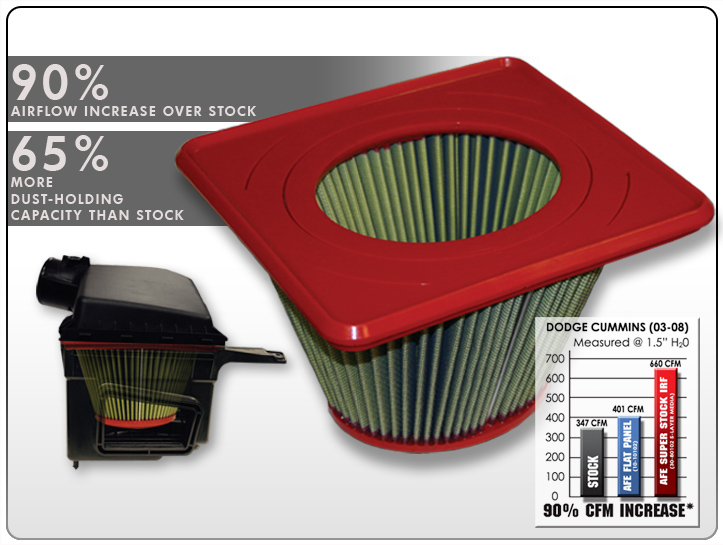

На конических больше потоки за счет площади - этим они и берут
для тс есть вариант не хуже и дешевле с выбором - сухой или масло/ забор снаружи - видно отверстие, которе стыкуется с штатным воздухозаборником. цена в юсе 350 бакс
есть и в штатное место за 48
http://afepower.com/shop/application_searchnew.php?keyword=Keyword%2FPart+Number&diesel=false&type=gas&make=Jeep&year=2012&model=Grand+Cherokee&engine=3.6L&x=95&y=6&searchtype=combo

вот такого типа в штатную коробку интересно поставить а плоский немного что даст
91
Автомобиль: Был WK2 3.6 Overland 2012
Город: Пушкино М. О.
Благодарю за наводку, такой вариант не видел. Зациклился только на КN, будем изучать. :good:
