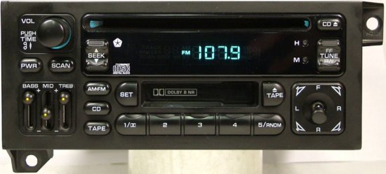

Добрый вечер! Проблемка такая со штатной магнитолой. Не загружались диски, снял, разобрал, оказалось слетела пружинка, поставил все на место, включаю ЗВУКА НЕТ!!!!!! Все грузиться, включается, загружается, каналы радио ищуться, а звука нет!!! Ставили другую магнитолу, колонки и усилок работают на отлично, ставлю свою, ЗВУКА НЕТ! Странно то что на выходе с магнитолы звук идет, но не на всех клеммах, подсоединял динамик, такая же фигня и с усилителя! Я уже не знаю что делать, отдавал мастерам, один отказался, другой говорит звук есть, но на машине то его нет!!! Может я при установке нажал какую то комбинацию клавиш? Библию Джип смотрел, ни чего не помогло. Может у кого было такое же?

Собрал правильно? Ничего не загнул?
Три раза потом разбирал-собирал, все на месте!

Проводка, сплетеная обкуренными мексиканцами - зло. Ни одна прульная 20-летняя тойота не может похвастать таким набором глюков по проводке )) А провода ломаются и на кабельном вводе в дверь, и в панели, и в разъемах, потому что крайслеровские разъемы - унылое говно ((. Цешку в руки и звонить все подряд.

С майфуном разобрался. Не поступал сигнал вклчения от магнитофона к усилителю, потому что сгорела деталюха, такая маленькая черненькая)))) между двух конденсаторов, которая находиться в магнитафоне если смотреть на лицевую часть, то с левой стороны сверху, ну как мог объяснил))))). post-7112-0-21042900-1368730887_thumb.jpg

похоже, транзюк на ремоут.
Автомобиль: Jeep
Точно, транзистор))), все ни как вспонить не мог как она называется)))

Какая маркировка была на сгоревшем и чем заменил? Для ФАКа пригодится.

три ножки... таких транзисторов в магазинах хоть опой жуй

Маркировку не помню, потом посмотрю отпишусь. У меня есть на запчасти такой же только чуть древнее модель, немного отличается расположение деталей, крепежа и т.д.вот от туда и содрал.
Да мне так и сказали что их навалом, но у меня был такой же, поэтому ехать ни куда не пришлось, перепоял и все. Правда когда старую вытаскивал, повредил дорожки пришлось медной проволокой напаивать))

Вот что я наковырял))

обычный транзюк на на ремоут (управление усем):
2SB1135 / Si-P/ Ucbo=60V/ Uceo=50V/ I=7A/ W=30W/ F=10mHz/ Hfe=280
думаю, взять такой же или подобрать аналог можно в любом магазине радиодеталей
