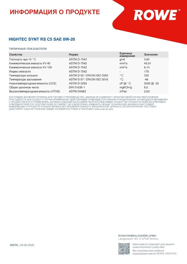

Всем привет.
Я последние 2 замены заливаю вот это масло:
 ROWE HIGHTEC SYNT RS C5 SAE 0W-20
У меня друг официальный дилер по данной марке. 5 литров канистру беру за 6000р с НДС.
На Амсойле вроде и немного помягче работает движок. Но его то не найти нигде, то только на Озоне. И ценник кусается.
А это 100% не левак  и стабильно в доступе.
Допуски вроде все есть, в общем доволен я.

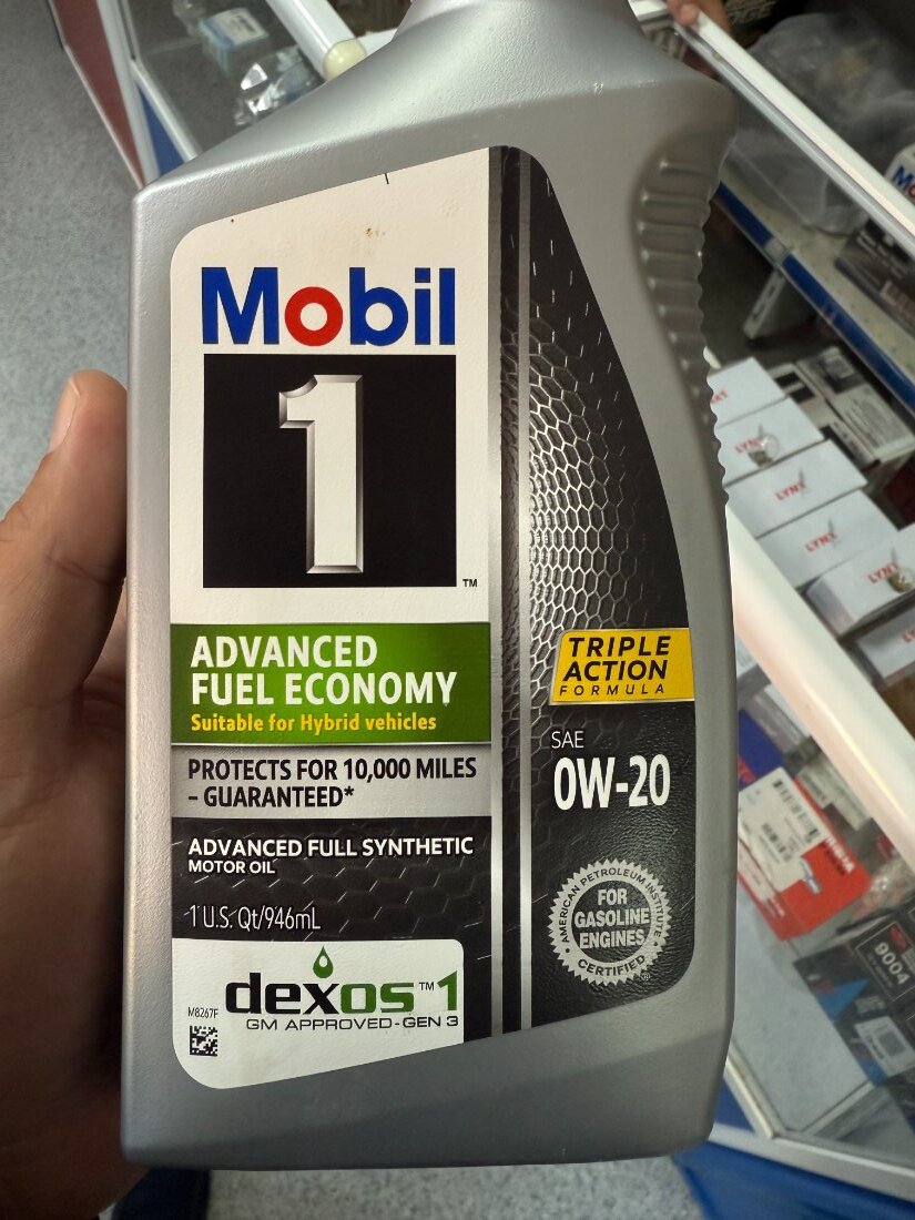

Приветствую залил после покупки с промывкой - "Синтетическое моторное масло LIQUI MOLY Special Tec AA 0W-20"-Допуск: -API: SP -ILSAC: GF-6A Соответствие: -Chrysler: MS-6395 -Fiat: 9.55535-CR1 -Ford: WSS-M2C 947-A/WSS-M2C 947-B1/WSS-M2C 962-A1 -GM: dexos1 Gen 3/6094 M.
Сегодня был на диагностике по системе старт стоп (у предыдущего хозяина не работает старт стоп потому что не меняли малый аккум типа зачем если эта система не нужна мне). Я его заменил на не оригинал, но система так и не заработала. В общем подключили сканер и смотрел он там все параметры, говорит что угол опережения зажигания большой от 6-15 показывает а должен типа 3-8 максимум. Типа это из-за масла. не то типа не подходит. Ну и отсюда вывод сделал типа старт стоп капризная система и вот поэтому не хочет работать. Хотя по допускам масло то подходит. Денег не взял с меня сказал ничего не делал же ))) ну хоть так то. Советовал сменить масло на Мобил американский оригинал (ниже в приложении). Кто что подскажет? тему конечно я тут закрутил   ;- )))) и масло и старт стоп. Какая связь для меня загадка. Стоит ли на него перейти???

32 минуты назад, Baskerville сказал:
Прям как у Лермонтова в Бородино: "Смешались в кучу кони, люди..." По старт-стопу есть отдельная тема.  Консультироваться по этой теме лучше у Лунного. Если хотите "залакировать"  ДВС изнутри - то переходите. У М1 более "умные" молекулы?
Город: Астана
2 минуты назад, srs3491 сказал:
Это как понять  "залакировать" ?  Это масло лучше не лить? и какая связь масла и угол опережения ? электрик сказал типа что связь есть и старт стоп реагирует на малейшие изменения в двигателе и просто не будет работать и что еще возможно что аккум малый если чуть больше ампераж или меньше и его нужно прописывать в системе.

@Baskerville  для начала попробуйте сменить сервис/электрика/диагноста и т.д. (имхо)
заменить 0-20 на 0-20 (только с ликви моли на мобил)   для выставления правильного угла зажигания и правильной работы старт/стопа? я не знаю, но попахивает тотальной некомпетентностью..

1 час назад, Baskerville сказал:
  "залакировать"
Фирменная особенность масла М1 и Castrol. Поверхность покрывают характерным коричневым налетом. Про какие изменения в ДВС вам сказали? Система страт-стоп может выдавать ошибку по куче причин, к которым состояние ДВС не имеет ровно никакого отношения. У меня поиски закончились банальным обрывом провода где-то в районе правого крыла. Сначала поменял маленький аккум. Потом выскочила ошибка по вакуумному электрическому насосу ( обнаружено с помощью оригинального сканера). После его замены- выскочила ошибка по управляющей цепи.  Не подумайте, что я такой шибко продвинутый, этот ребус решал Иван. Не один аккум не прописывал. Это же не BMW.  Аккум сильно отличающийся от штатного, вы просто в нишу "правильно" не запихнете. А на этикетке таких пусковых токов мона нарисовать.
