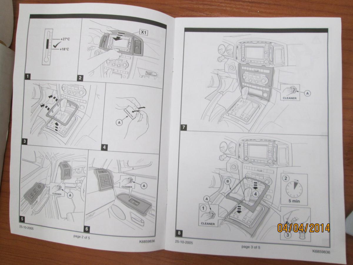

Может быть. В США такой набор не продавался, но на складах есть, документашку от него не посмотреть, как это инсталлируется.

Кажется так и есть... зачищаем и НАКЛЕИВАЕМ. и что оно, торчать будет везде ? =(

Нет, вот именно ТОРЧАТЬ ничего нигде не будет. Кроме того, можно забить на штатные клейкие полосы, зашкурить штатные деревяшки посильнее (снять лак) и наклеить по всей площади другим клеем - вообще не заметить никогда будет, что не с завода так было.
Инструкция: http://www.moparinternational.com/assets/accessory/ISheets/K6859836.pdf
