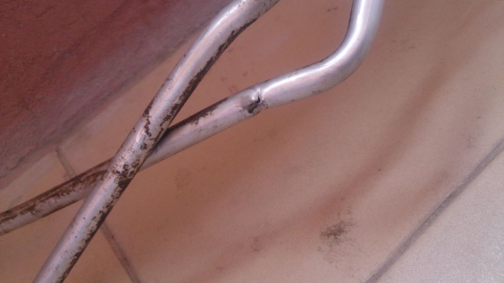

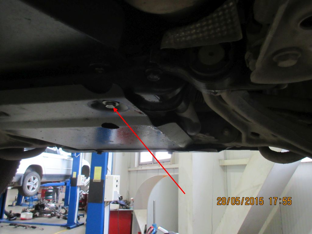

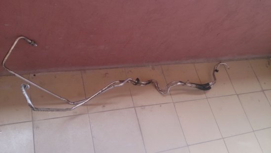

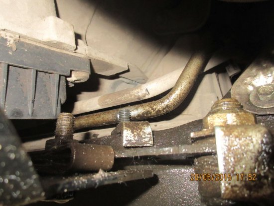

Всё-таки вылез ещё один косяк с Шерифом - один из болтов второго листа очень длинный оказался  и в процессе эксплуатации перетёр один из патрубков охлаждения на коробку. В итоге - вытекшее на асфальт трансмиссионное  масло и срочная замена патрубка.
Как понимаете, негарантийный случай со всеми вытекающими. Дилер говорит, что ставили они неоригинал на Гранда  от Ривал там такая же проблема, делали срочно отзывную тем,  кому установили  и укорачивали болт. Вот такой подарок от наших производителей, до конца конструкция не разработана и многие нюансы не учтены, так что ставьте оригинал.
В дополнении выкладываю всю инфу по  моей проблеме с Шерифом чтоб больше никто не делал таких ошибок.

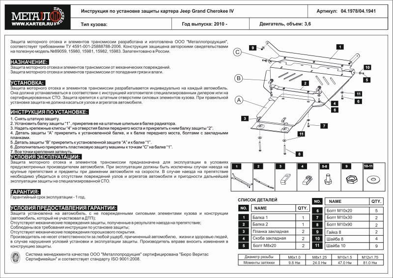

И так  после покупки авто на первой тысяче пробега была куплена и установлена защита от    Sheriff  04.1978 / 04.1941  ( 2 листа , защита картера)   и  Sheriff 04.1979 / 04.1942   (2 листа  защита КПП и РК) .   На 10  тыс км была замечена течь снизу из под защиты картера проблема именно в ней 2й лист . Если посмотреть по схеме  установки  (см прикреплённый файл защита иструкция  04.1978 / 04.1941 ) то это точка соединения  болт №8 размер М 10х90 (правая сторона). Замечу ещё раз что всё делалось согласно иструкции и схемы установки.  Монтаж проводил на яме. После протяжки всё прощупывал , но видимо пропустил и не заметил этот болт  слегка упёрся в патрубок охлаждения КПП.   Если кто-то купил уже такую защиту  или уже поставил то советую заехать на яму и произвести обратный монтаж этого болта . Его просто нужно перевернуть и поставить наоборот , т.е. гайка будет  на днище.  Прикладываю фото. А вообще ставьте оригинал , дороже  -  Это да , но  проблем как я понимаю нет.  Хорошо что проблема была замечена   в непосредственной близости от дилера , машину сразу подняли    нашли течь , через 5 дней всё было готово 25 килорублей  за 2 патрубка с работой +  2 литра масла.  Буду писать гневное  письмо    "Шерифу".

офигеть, они что на ощупь её ставили, да даже на ощупь видно, что впритык стоит.
Или может она так просела:)
36
Автомобиль: JEEP WK2 2014 3 л дизель
Город: Nizniy Novgorod
Да конструктив такой дурацкий , болт слишком длинный .  Патрубки тоже живут своей  жизнью  - жестко не крепятся и имеют небольшой ход.

 честно говоря и не надеялся что мне что-то возместят , но чудеса случаются .   Я сейчас так  прикидываю если б  течь не заметил  - реально попал бы на коробку , вот это была бы песня. От таких мыслей дурно становится.
п.4.9 Правил
"Шериф" молодцы! Еще в прошлом году (апрель) я  переписывался с отделом реализации "Металлопродукции" о внесении изменений по установке защиты на дизельный рестайл. Были косяки в установке передней планки защиты радиатора. В итоге в мае позвонили. Кое-где подрезали, кое-где усилили.Поменяли номера каталога для дизельных версий. Кстати болт на втором листе номер 8-короткий. Вчера проверял.
