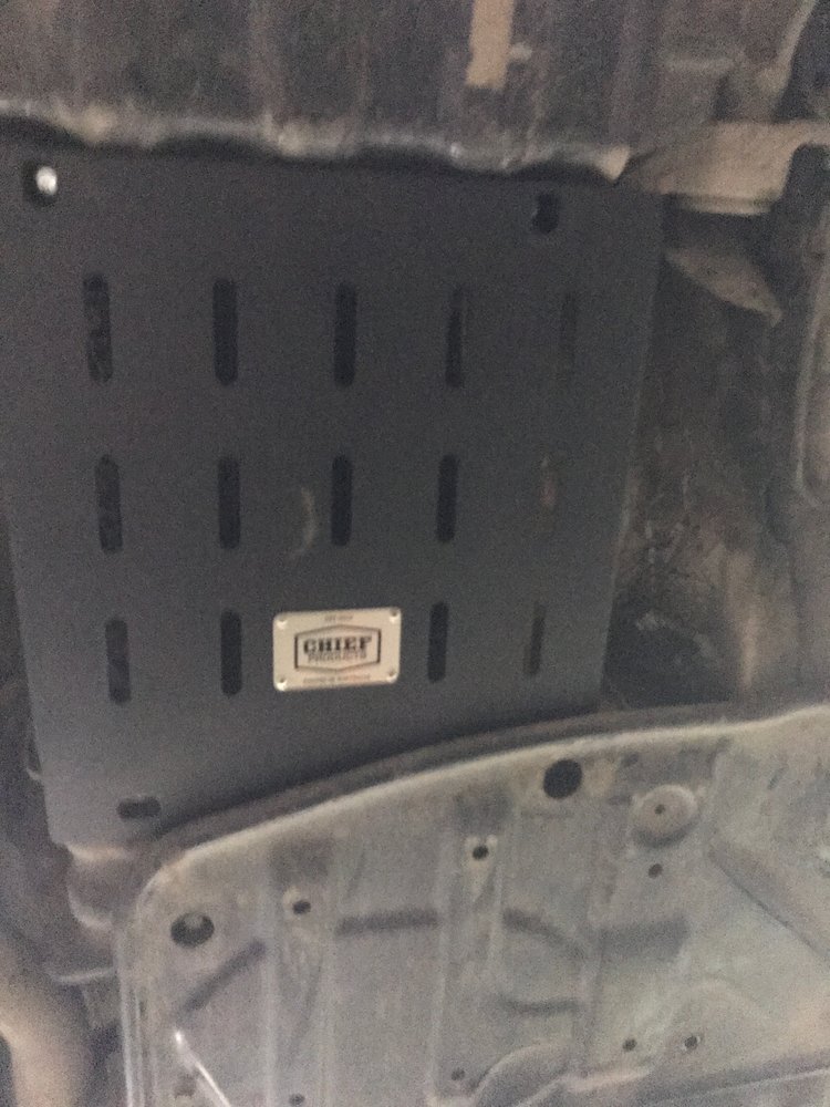

От чифа идёт морем ко мне защита картера  и трансмиссии.
Приветствую ! В итоге защиту поставили ? Интересно посмотреть как все выглядит.

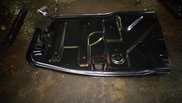

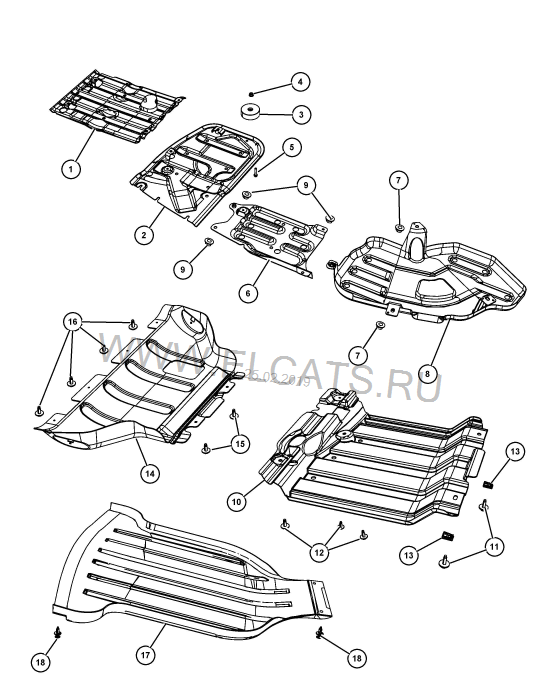

@kozhan @up6 В комплект защиты раздатки входит резиновый бублик - демпфер? Номер 3 на схеме. Он отдельно каких-то безбожных денег стоит.

Если это Мопаровская защита, то "бублик" стальной, грамм 500 весит. На фото он?

Автомобиль: Grand Cherokee 3.6 supercharged '12 (ex Cherokee KJ 3.7 '04)
@zorge799 Наверно он.  Я в живую не видел. Потому и спросил. Так он в комплекте идет?

11 часов назад, zorge799 сказал:
Да этот «бублик», который на схеме (3) и на фото, входит в комплект защиты раздатки, но он совсем не резиновый, а стальной и довольно увесистый, служит для гашения вибраций свободно висящей части листа защиты.

@T-one
У меня был в комплекте. Защита родная, стальная.
7 466
а зачем его отдельно покупать? защита раздатки это 2 листа железка с необходимым крепежом и сопуткой
@up6 Вот это я и выяснял! )))

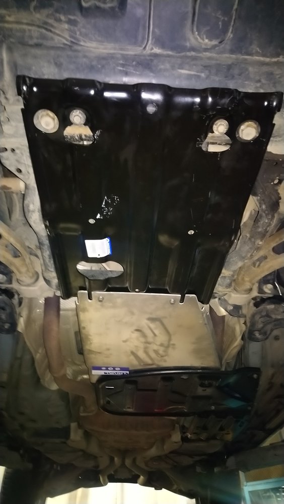

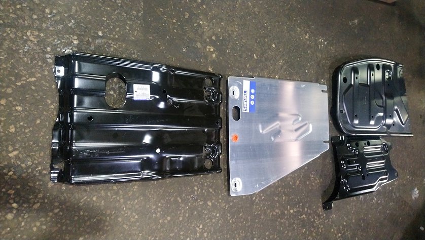

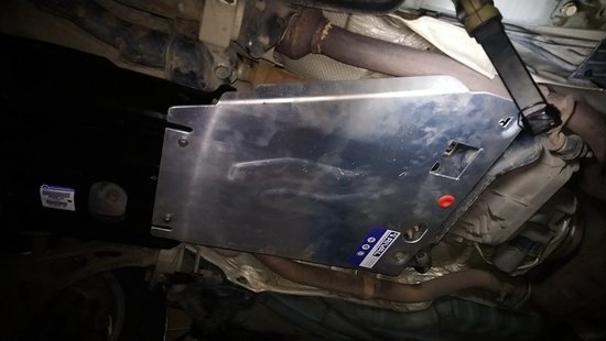

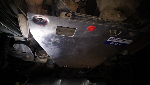

Поставил Мопар на картер и раздатку, КПП решил тоже прикрыть, так как при осмотре выяснилось, что штатная "картонка" уже треснута.
Защита картера весит 7+ кг, две железяки на раздатке скорее всего не меньше, так что решил ставить алюминий, чтобы не набирать еще лишних кг. Был куплен Rival.
Дальше читаем под спойлером:
Спойлер

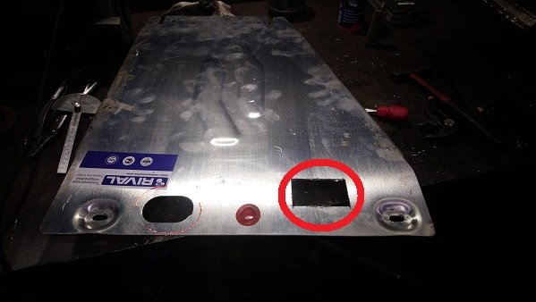

Во время примерки подтвердилось опасение, что колхозные защиты не живут вместе с Мопаром.
Защита КПП Ривал сделана так, чтобы прикручиваться к штатной поперечине, которую мало того, что надо снимать при установке защиты раздатки, так еще у оригинальной есть ухо, которое мешает.
Доработка Ривала выглядит так:
Отверстие под ухо.
Спереди сверлятся отверстия для крепления к мопаровской защите картера, к которой изнутри привариваются закладные.
В задней части Ривала с водительской стороны тоже пришлось отверстие рассверлить немножко, чтобы потом притянуть болтом к защите картера.
Итог
Выглядит, конечно, не особо эстетично, но, думаю, это в любом случае лучше, чем с пластмасской. К тому же, дно получилось ровным до самого "чемодана".

А какие есть неоригинальные защиты АКПП, чтобы без доработок встали с родными "мопаровскими" защитами раздатки и двигателя?

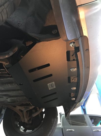

Автомобиль: JEEP GRAND CHEROKEE IV (WK2) 3.0 CRD V6 4x4
OME
ICON.
В 21.02.2019 в 18:50, Pomorsky сказал:
Выглядит вот так:

Класс , выглядит отлично :up:надо ставить:D
