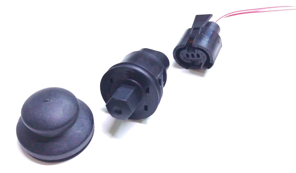

Автомобиль: Jeep Cherokee KK 2.8 crdi 2011г.
Столкнулся с известной проблемой - то свет в салоне на ходу горит, то сигналка воет.  Но замок менять не стал.
Купил в Авто 49 :
1) выключатель дверной №80.3710 - 53 руб.10коп. ,
2) колпачок защитный дверного выключателя (Лада Гранта) 15 руб.04 коп.,
3) разъем  выключателя двери АХ-321 - 131 руб.88 коп.
Снял обшивку, обрезал фишку (белую), которая идет к микрику замка и спаял с купленной фишкой.
В обшивке крышки багажника сделал отверстие и вставил выключатель дверной.
Подобрал место, чтоб не сверлить саму заднюю дверь. Все заработало.
Потрачено времени с разборкой и сборкой 30 минут. И бутылочка пива (125 руб).

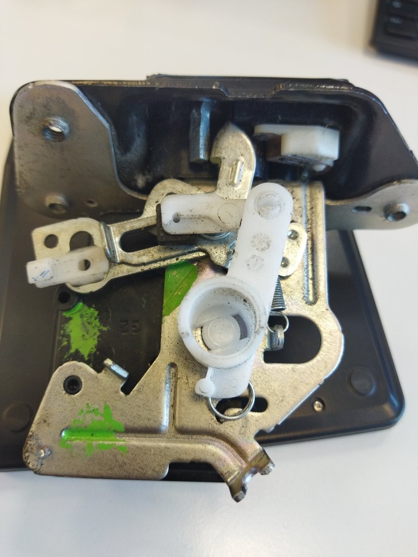

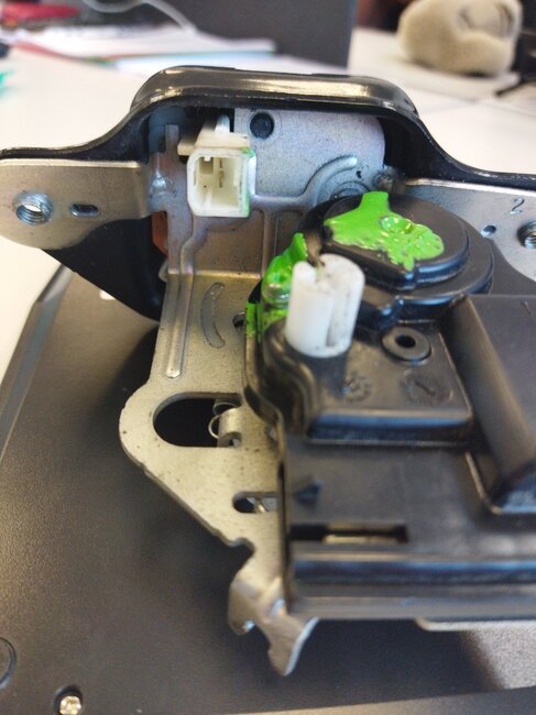

С наступающими всех! Посетила и меня участь поломки микрика замка задней двери. Вскрытие показало окисление контакта.  По приезду на дачу сработала сигнализация штатная. Разобрал, почистил , собрал - работает. Но не долго.. по дороге домой опять загорелся свет в салоне. Лезть повторно не стал, чтобы отсоединить контакт. А зря...выключив свет в салоне принудительного, закрыл без постановки на охрану- через неделю аккумулятор -7 вольт. Приехали. Цена нового просто удивила и сроки доставки в Минск..на разборке нет. Купил тазовскую кнопку...как то всё не решался сверлить обивку. Но просторы интернета подсказали выход... И вуаля..Микрик рабочий и внешне больше размером. Но это не главное..дверь донора без открывающегося стекла. Цена вопроса 25 Бел руб=750 RUR. Кнопку оставлю на будущее 😁
87
Автомобиль: были KJ
KK -2.8 CRD
3.6 рестайлинг
2013г
Город: Минск
С новым годом! Установка замка произведена. По размерам и разъёмам точь в точь. Всё работает.
