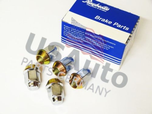

Купил с полгода назад новые гайки Raybestos:
После одного цикла открутил/закрутил выяснилось, что колпачки слетают с собственно гаек.
Так что НЕ рекомендую!

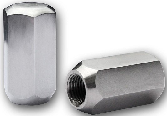

Следующие буду покупать цельные:
