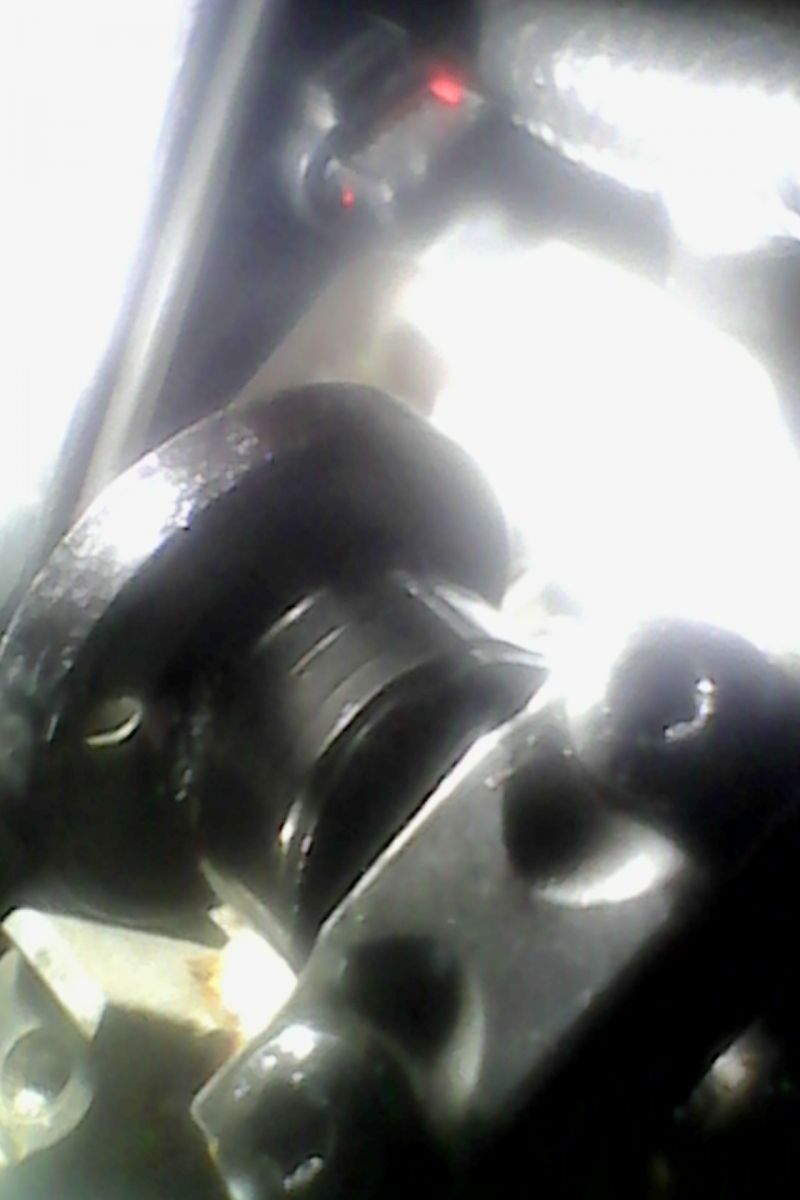

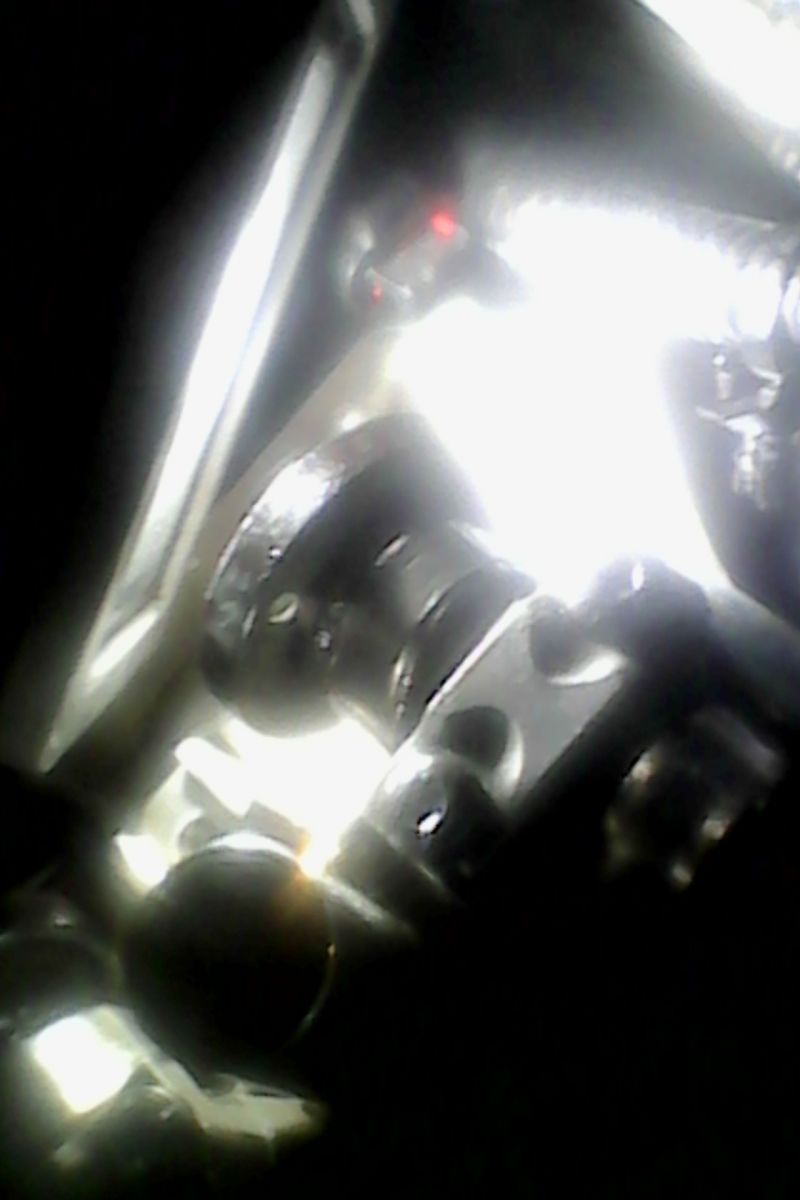

сорри. уж сил не было.только пришел из гаража.
из-за масляного голода сожрало самую последнюю шейку правого впускного распредвала. попутно все из-за того же начал катастрофически жраться ролик рокера. по рассмотрении на столе,в зазор между роликом и его осью составил 3 мм!!!!
впускные роккера правой бАшки чере один имеют такие же люфты,но чуть меньше. гидрики через один-с люфтом и без.поменял их неглядя.
впринципе,работа не сложная,требующая внимательности и смекалки.
распредвалы не снимал.
поменяны 24 рокера+24 гидрика. и прокладки клапанных крышек....но они не обязательны
з.ы. пробег 75000 машина всю жизнь обслуживалась в диллере на мкаде у ленинского проспекта.)))и лили туда тоталь и шел,гарантировано. и похоже лукойл(не исключено-в углах двигла отложения)на последнем ТО налили 3 литра масла(2 из них доехали до меня)

А причина голода-конструкция мотора....найдите мой пост про поросенка и сиську и жопки...у письки))) вот оно в жизни и воплотилось.Жопка!
дальние шейки голодают даже в идеальных условиях.
ОБРАТИТЕ ВНИМАНИЕ НА ВНУТРЮННЮЮ))) ФАСКУ....ЭТО ОТ РОКЕРА
сВЕТОДИОДНЫЙ ПРОЖЕКТОР В КАЧЕСТВЕ ПЕРЕНОСКИ И ФОТИК ДЕРЬМО....СОРРИ
Изменено пользователем Basil
