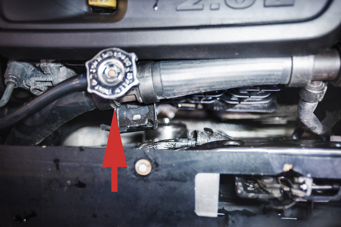

P.S. Я спрашивал про расширительную крышку, а не про крышку бачка. Первая стоит на верхнем патрубке радиатора.
То есть, крышка на самом радиаторе сверху? Мне трудно сказать, в каком она состоянии. Не открывалась до замены антифриза. Автомастер минут 10 провозился с ней, чтоб открыть.
7 497
крышка на резиновом шланге... открываете капот и вот он, а она на нем
Mps
552
Автомобиль: WK2
@Acovant советую проверить, а лучше сразу поменять, не взирая на исправность. Исключительно из-за возраста. А пока советую стать на хорошем уклоне мордой вверх и прогреть автомобиль до открытия термостатов, после чего оставить его остывать. Потом расскажете как печка себя ведёт.
