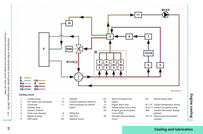

Пошел приделывать термодатчик и решил глянуть заодно, в каком направлении качает дополнительный эл. насос, что стоит перед печкой. Я не нашел схемы системы охлаждения дизельного мк49. Нашлась мерседесовская схема на тот же двигатель.
По направлению улиты качает МОЙ насос в сторону, противоположную указанной на схеме.
Если учесть неоригинальные хомуты на патрубках насоса, можно предположить, что насос меняли, и в теплой Франции
разницы никто не понял. Я конечно до конца не уверен, тем более, что на Компасе видны некоторые отличия от схемы МВ.
В частности, между эл. насосом и основной помпой есть некое соединение толстых шлангов пластиковым тройником. А может это термостат такой... У МВ и в таких корпусах есть.
Я надеюсь, мотор не закипит если я разверну этот насосик на 180. Это совсем не сложно, он находится поверх двигателя,
верхняя точка в системе, много ОЖ не может вытечь.

Догадка по эл. насосу оказалась верной.
Вчера развернул насосик, сегодня ехал полчаса по трассе, печка работает как надо. Ура.
