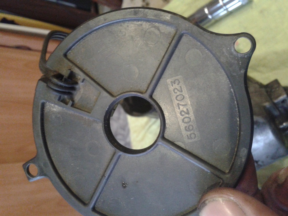

подкажите пожалуйста гранд чероки 4л 93г заменили движок поставили от 96г завели работает кто в лес кто по дрова.
подскажите мозг тоже надо было заменить ?

Датчик положения РАСПРЕД вала правильно поставили? :)
Газу даёшь глохнет? Не газуешь и холодный работает?
на холостых работает ровно но несколько минут и сам глохнет. начинаешь газовать стреляет в глушак и в воздухан коллектор нагревается до красна. и перестал загораться чек и бензо насос не накачивает в рампу (ну это скорей всего в мозгах коньдюки вылетели сёдня попробуем перефоять)
или датчикраспреда или зажигание по цилиндрам перепутано

пред история был двигатель рестайл взял и полностью откапиталил замена поршневой расточка коленвала а навесное всё от 93г неделю мучались заводили нехотел невкакую потом завёлся но с проблемами трамблёр нетрогали

Ну явно же косяки с УОЗ! как уже сказали, смотрите положение трамблера (ДПРВ) и не перепутаны ли провода, чудес не бывает.

Я на своем ради эксперимента трамблер на зуб перекидывал,так он вообще отказался заводиться СВОЛОЧ! А когда завелся(минуты через 2) почихал во все отверстия и заглох :rolleyes:
Автомобиль: jeep GRAND CHEROKEE ZJ 1996
проблема может быть в разных датчиках распредвала ))))Это только мое мнение))))Если движку с 96 поставили то там могет быть аж два вида датчиков соответственно и мозг принимает сигнал может по разному )))у мну 96 года датчик распредвала стоит прям в трамблере )))
а в стандарте датчик внешний на маховик идет)))
