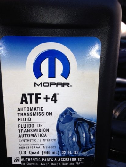

Всем привет. Зима весна осень - на холодную свистит насос гура. Прогреется двигатель и тишина. Руль легкий. Пытался поменять масло (Мопар) - к удивлению - слилось 500-600 мл (даже при работающем двиг.). Хотя уровень был в норме. Скоро опять холода - что посоветуете? Купил ремкомплект насоса (резинки). Может номер подшипника у кого есть? И как его разобрать?
