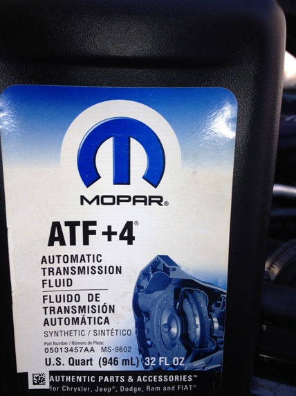

масло залил вот такое,4 л уже ушло -откачивал из бачка-доливал свежее чтобы стружки не было,не знаю-трубку запресовать назад дешевле конечно насоса замены,подтекает на месте штуцера -правда не сильно -но насос постоянно мокрый,доливал раз полгода 100гр

или может масло не то-на упаковке сзади написано что и для гидроусилителя идет
По мануалу у всех WJ в ГУР идет спецмасло Mopar Power Steering Fluide. А ATF это масло для АКПП, но это не критично, во мноших иномарках в ГУР льют именно АTF

не думаю что в масле, оно все для гидросистем. У меня та же самая проблема на Мицубиси монтеро спорт, заменил шланг высокого давления ГУРа, штуцеры оставили родные а шланг от трактора, мастер тоже прокачивал систему на заведенном. После этого теперь гудит ГУР, но не всегда, гудит периодически и на малых оборотах и на высоких, масло свежее, чистое, уровень в норме. Прокачивал на незаведенном на вывешенной морде, сильно не помогло. Теперь тоже думаю насос запорол? Еще была мысль что новый шланг негерметично сел, но вроде все сухо. Пока не разобрался
