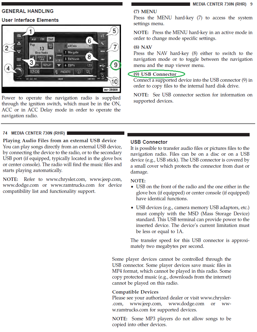

Подскажите мне <_<  поддерживает ли дорестайл подключение внешних HDD, если да, то в какой системе должен быть форматирован и до какого объема.
Спасибо
373
Автомобиль: WK2 Limited
WL Limited+
а в дорестайле есть USB вход? Просто я не в курсе.
11
Автомобиль: wk2 CRD 2012 over
Хм, ну если 1А, то по идее должен.
Спасибо
1 400
Город: Нижний Новгород
Спасибо
1. Поддерживает.
2. Стабильнее работает под FAT32.
3. Максимально цеплял 2Тб - работал.
Изменено пользователем Du Khan
