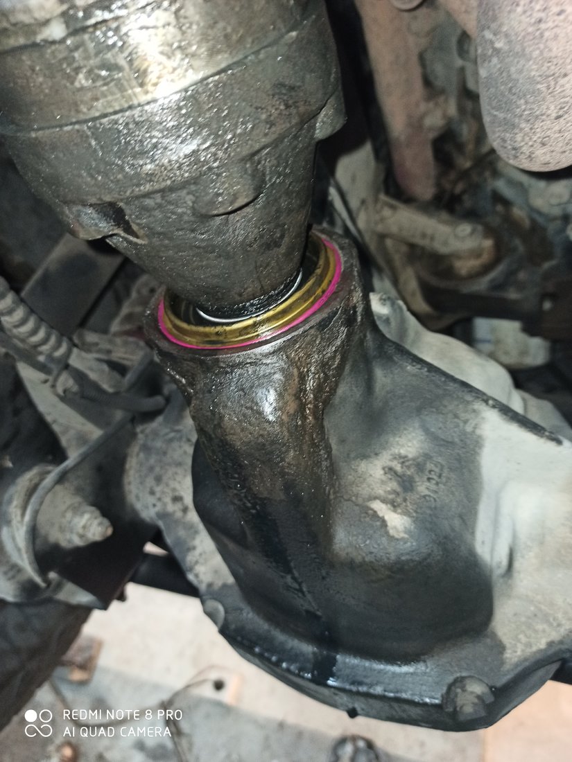

Ребята, подскажите пожалуйста, сальник хвостовика вставлен в правильном направлении? WJ 1999 4.7 VariLock
Автомобиль: Jeep Grand Cherokee 2
7 CRD
Город: Бишкек
нет, наоборот надо было

Автомобиль: Grand Cherokee 99 WJ 4.7 AT
Город: Baku
Спасибо большое за ответ.
Мастер заменил ремкомплект переднего моста ( все подшипники, 4 сальника и т.д..)на моем аато, и в тот же день я заметил капающее масло из моста. Капает  именно из под нового сальника хвостовика.
Мне мастер заявил, что мол новый сальник видно некачественный, надо другой купить.
Поэтому и пытаюсь понять в чем причина.
По фото видно что сальник поставлен наоборот, соответственно и пропускает. Завтра поеду разбираться.
Изменено пользователем Nazimuss
33
Автомобиль: JGC WG 2
7 CRD 2004гв
Посмеялся)) Как так можно было перепутать?
И еще, если на хвостовике образовалась борозда (выработка) то новый сальник быстро потечет. Надо менять хвостовик по хорошему.
Город: Baku
На WJ 99 года задний сальник переднего моста (хвостовика) нужен с кодом 05012454AB.
