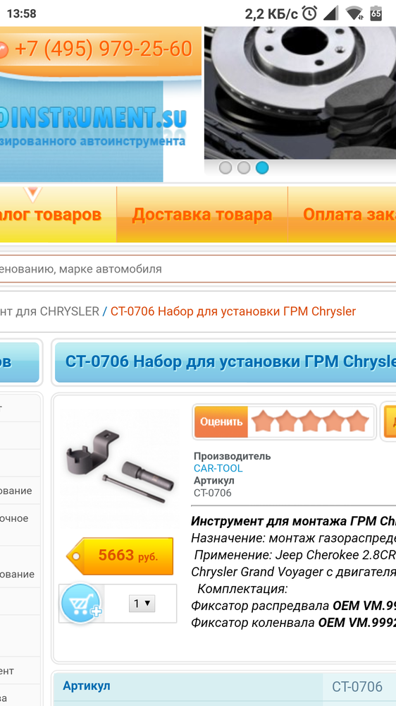

По инструкции спецключ вставляется в левый распред. Фото ключа скину.
Речь идёт о чероки кк/додж нитро
177 лошадей который.штырь в маховик.и в башку два штыря в распредвалы.один слева по ходу на первом и правый на втором по моему

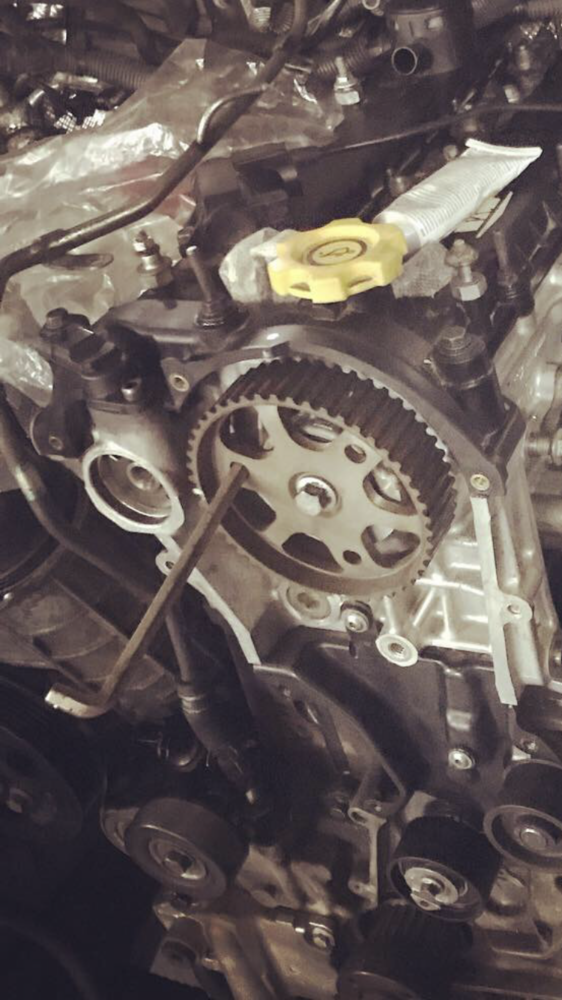

С боку отверстие для блокировки колена видел, для распредов не видел, ткните носом будьте добры
У меня Штырь не в маховик а в блок и закручивается он в колено...
1 104
Автомобиль: Liberty 2.0 CRD
RAM 2500 6.7 тоже дизель
Автомобиль: Jeep Cherokee kk

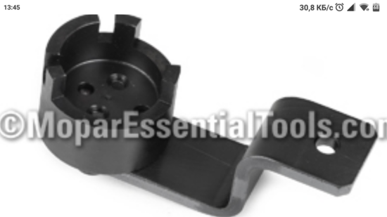

Да этот ключ нужен, у вас есть?
Ps на фото с метками на распрлвалах лучше не обращать внимание, они для синхронизации распредвалов... по ним грм не выставить

В наличии нет, будет в конце марта, да и зачем он мне для разового использования..
7 473
у меня был...где то... из прошлой жизни...
Насколько реально найти?)
