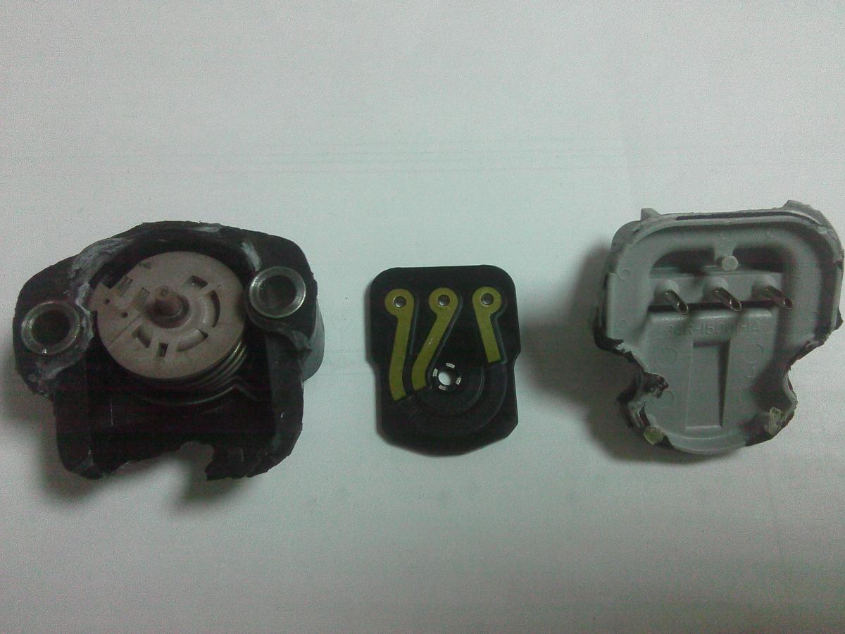

Не соглашусь. Ибо у меня если держать обороты выше 1500, все норм стояло и не плавало, когда глюк происходил. Если получится, выложу фотки вскрытого датчика. Так вот вышорканы там дорожки в самом начале, как раз начиная с режима хх. Контакт то был, то нет даже на снятом, цешкой мерили сопротивление. ЕЛМкой проверяли, показывает что положение меняется. Периодически все восстанавливалось и работало нормально. Иногда глох на холодную при вывернутом руле. В хорошие морозы иногда тоже глох, приходилось газ держать, чтоб не заглох, в теплую погоду было все норм. Так как было это не часто, не придавал особого значения, хотя интересно было, что за фигня)))
Сейчас буду наблюдать, пока подобного не происходило после замены.

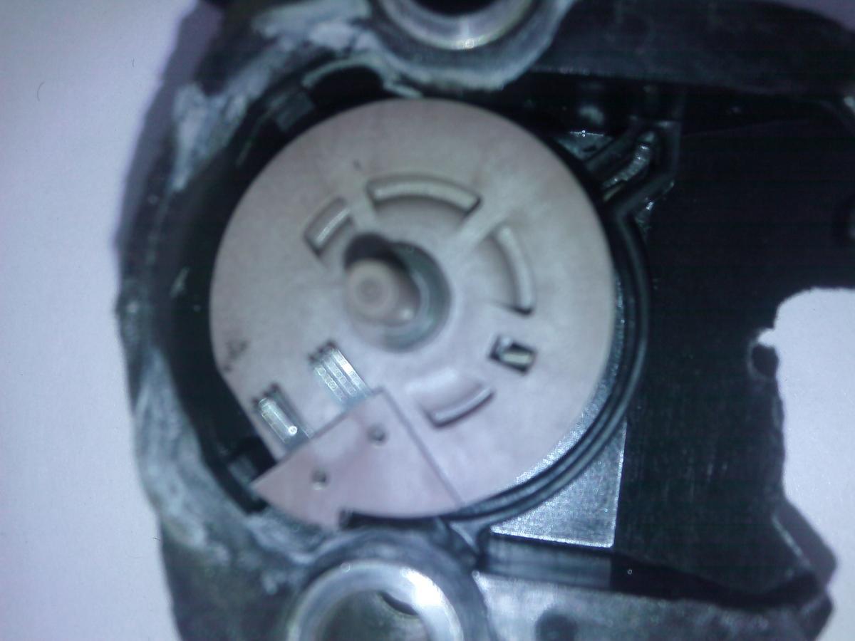

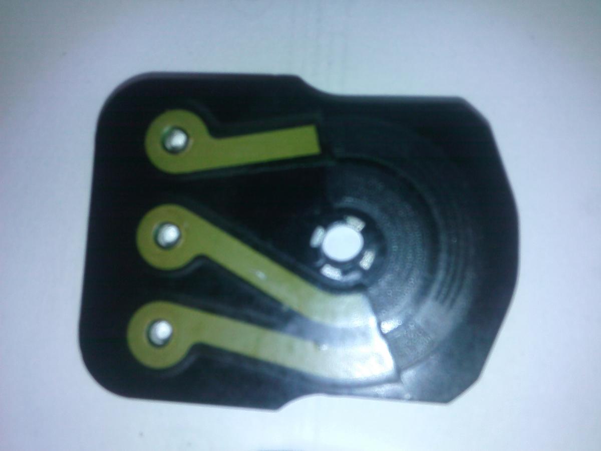

Вот кстати фотки датчика
Плоховато, но видно на платке процарапаные три дорожки. Кстати платка на трех штырьках держится, в которых может со временем пропадать контакт. Ну и совсем плохо видно контактную группу, там по три лепестка, которые возможно со временем и от постоянного нагрева теряют силу нажима, что опять же сказывается на контакте с платкой со всеми отсюда вытекающими.

Ой не факт. У меня при вытаскивании разъема с ДПДЗ сразу вываливался чек. Но при работе на неисправном ДПДЗ обороты скакали всяко разно, газ не давишь а раскачка до 2000 была. Чек не вылазил. После замены ДПДЗ на исправный все нормализовалось. Причем на снятом ДПДЗ при проверке мультом сначала был "обрыв", после шевеления появилось нужное сопротивление. После вскрытия и чистки датчика, сопротивление стабилизировалось и плавно регулировалось. Так что такая плавающая неисправность чек может не выкидывать, а гемороя вызвать немало.
