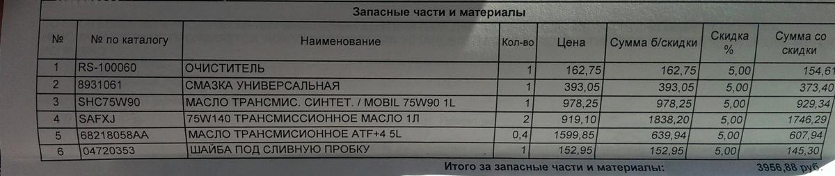

Не совсем про редукторы, но о трансмиссии. Заменил масло в раздатке у своих ребят. На самой коробке написано про 2,8 литра, примерно 2,3 влезло. Только теперь вопрос, почему ОД (Форис) при замене масла мне залил только 2 (!!!) литра?  :censored:  :censored:  :censored:  Мысли уже в голове о каком-то целенаправленном вредительстве. :aggressive:
Залил, кстати, MOTUL ATF VI  :D
Изменено пользователем Гость
1 386
Автомобиль: Сломался
@ALLIGATOR, Какое то есть обьяснение "Зачем в раздатку жижее"? и поз №6 на фото это развод? :huh:

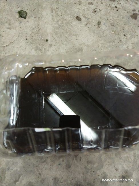

Заехал к соседу на даче на яму. Выкрутил верхнюю пробку заднего редуктора. Шприцем с трубочкой набрал чуток маслица. Она было слегка темным. Запах гари не присутствовал. Ну раз уж куплено масло- нужно поменять. Открутил нижнюю пробку, слил масло. Оно было лишь слегка потемневшим. Никакой металлической пудры и прочих сюрпризов не присутствовало. На обоих пробках не присутствовало уплотнительных резиновых колечек. И пробки мне  показалось, что  после резьбы перед шляпкой проточены на конус.  Аналогично слил масло в переднем редукторе. Тут пробки были с резиновыми колечками. Масло из переднего редуктора было таким же как из заднего. Слегка потемнело, без сюрпризов. Мысленно был задан себе вопрос- а за каким я сюда полез, чисто для успокоения- что все нормально? Переставил уплотнительные кольца на пробки с магнитами. Вкрутил их и залил масло. Вошло ровно заправочный объем. Передний - 0.8 л, задний -0,9л. Остаток от двух литров- 0.3 л. Так что 2 баклажек по 1 л - заглаза.
Я думаю, что слитое мною масло совершенно спокойно отходило бы еще 30 000 км в таком же режиме, без последствий для редукторов. Не знаю как у Форда, уровень в обоих редукторах как и положено- по заливную пробку.
